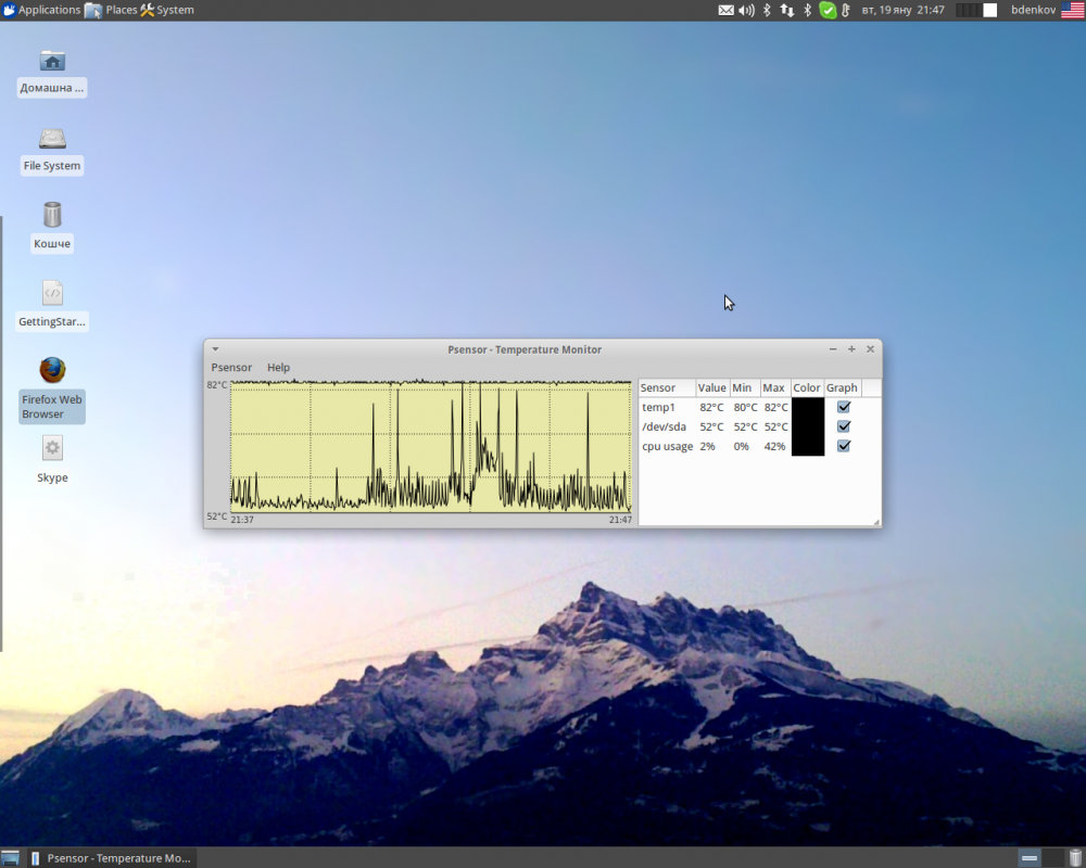

Здравейте. Температурата на процесора ми е между 82 и 86 градуса по Целзий. Температурата на хард диска ми е 52-54 градуса по- Целзий. Тези стойности на температурите дали са високи и има ли опасност компютъра да ми се повреди? Ето параметрите на компютърната ми конфигурация.
На каква причина могат да се дължат тези високи температури на процесора и харда? Има ли опасност да ми изгори компютъра? Защо при толкова високи температури компютъра не се само изключва, не забива, а работи нормално. Не го натоварвам. Само за интернет го използвам. И филми не гледам. Къде да търся причината за високите температури?  Лично гарантирам, че няма прах, мъх и други замърсявания. Чистя го на всеки 30 дни от прах. Кутията е голяма и просторна, тоест нормална кутия Middle Tower.  Благодаря предварително за отговорите.
Според мен е височка температурата на процесора - такава би трябвало да е под натоварване, а не при idle 2%. Твърдите дискове при мен държат около 35 градуса в момента. Явно има някакъв проблем при теб.
@bozho76 : Не вярвай много на сензорите. Изпълни top и, виж натоварването на процесора, дали е нормално. От години не се занимавам да гледам температури.
Тия сензори мерят едно към кесим  и вяра аз им нямам . Ако се загледаш ще видиш ,че максималната температура  за процесора ти е 82 градуса и ако    вярно  работи на толкова  компютъра ти щеше да се рестартира  през 10 секунди заради прегряване.
