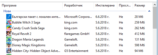

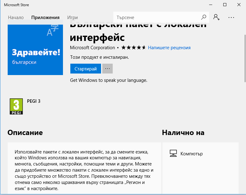

някой да ми обясни, какво е това
аз съм с Бг интерфейс и не разбирам, какво е това дето ми го набутаха микромеките

преди 4 минути, дръндю написа:

преди 8 минути, DarkEdge написа:
Как са ти го набутали? Нали не си го инсталирал?
даде ми съобщение, че е инсталиран...ъ-ъ-ъ...тъй де, "пробвайте го"
и сега не знам какво да правя
баси, туй може ли да се махне?

преди 3 минути, DarkEdge написа:
Ами, инсталиран е - нали ти е на български Виндолзът!
виж още колко неща са ми набутали, без да се усетя
преди 3 минути, дръндю написа:
набутва ти ги щото мисли че си жена:giggle1:
преди 1 минута, =Ivan= написа:
ся почвам да си го вадя полека:giggle1:...тъй де, премахване на тези глупости

преди 22 минути, дръндю написа:
На мен що не ми набутват?
Windows Registry Editor Version 5.00
[HKEY_CURRENT_USER\Software\Microsoft\Windows\CurrentVersion\ContentDeliveryManager]
"SilentInstalledAppsEnabled"=dword:00000000
или в админска cmd
reg add "HKCU\Software\Microsoft\Windows\CurrentVersion\ContentDeliveryManager" /f /v "SilentInstalledAppsEnabled" /t REG_DWORD /d 0
