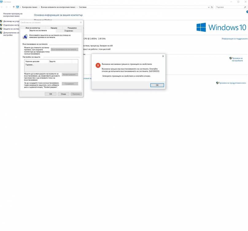

Всички изброени за мен са напълно излишни компоненти, чието премахване ми отнема много време, а на някои е и невъзможно (поне за мен). Точно затова съм се спряла на Enterprise далечната 2015г и очевидно нищо не ми е липсвало от гореизброените. Единствения бъг, който ме дразнеше беше проблем с възстановяването на системата, но и без него се справих някак си. Чакам всеки момент да ми доставят SSD и в тази връзка - има ли някаква разлика в инсталацията на ОС на SSD от тази на HDD? Записвам с rufus, задавам в биоса да се стартира от USB и действам... или има нещо специфично, което пропускам? Още веднъж благодаря!
преди 20 минути, sundy написа:
Не, няма
Ако може по-подробно.
преди 2 минути, DarkEdge написа:
преди 21 минути, sundy написа:
Ами някой ти е забранил услугите Volume Shadow Copy и Microsoft Software Shadow Copy Provider. А те трябва да са на Automatic и стартирани.
sc config swprv start= auto
sc config VSS start= auto
net start swprv
net start VSS
Много съм благодарна - толкова време се чудех откъде е проблема и все ме мързеше да го разровя... Microsoft Software Shadow Copy Provider  беше спрян и в момента всичко е ок (не че има значение вече де - Спиди всеки момент ще звънне ;) )
