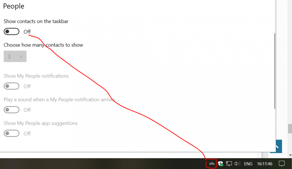

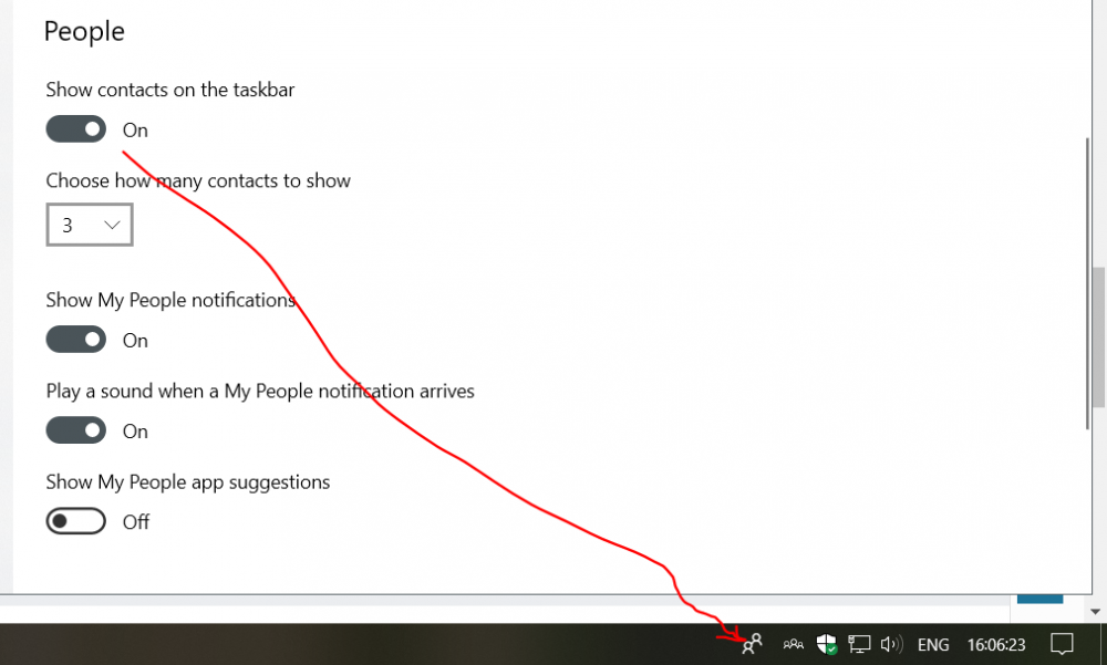

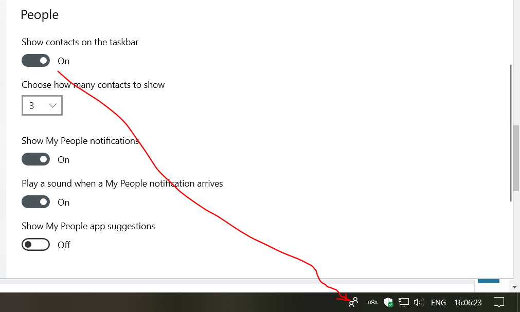

преди 3 часа, DarkEdge написа:
Това е приложението People. Скрива се с десен клик по лентата със задачите>Show People on taskbar - махни отметката
И аз мислех че е People, но като го включих се показва друга икона.
Като изключа People пак си остава тая новата иконка.
току-що, DarkEdge написа:
А, сефте..
Повтори процедурата в comexp.msc и за другия RuntimeBroker
направих го и се оказа, че инсталирана версия на MBAM, ми прави този проблем
та, ще си ползвам портативката дето ми я даде

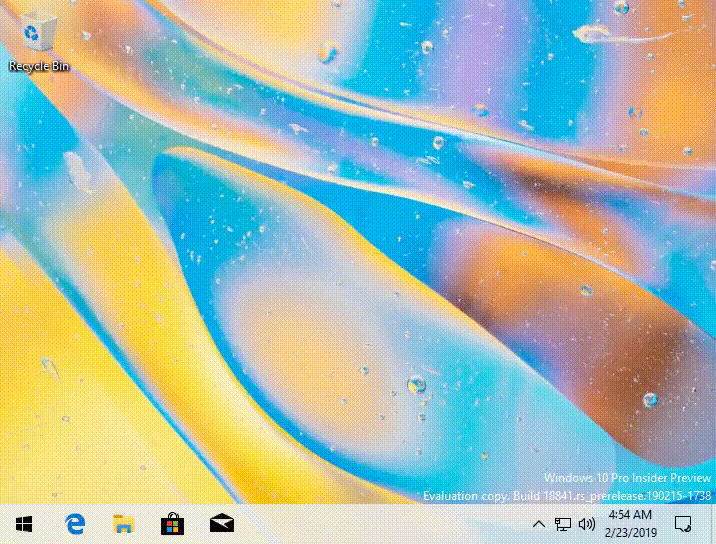

Ново издание за вътрешните: 10.0.18845.101
за бързите 10.0.18348
И за стандартните: 1809.17763.348
