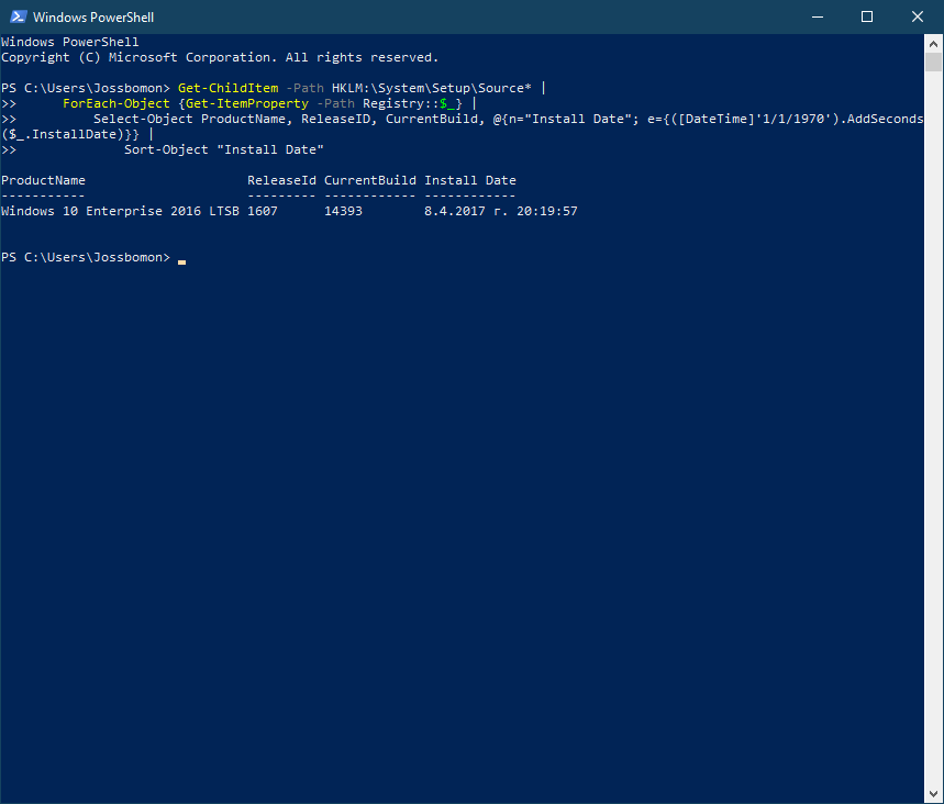

Това върши работа:
Get-ChildItem -Path HKLM:\System\Setup\Source* |
     ForEach-Object {Get-ItemProperty -Path Registry::$_} |
         Select-Object ProductName, ReleaseID, CurrentBuild, @{n="Install Date"; e={([DateTime]'1/1/1970').AddSeconds($_.InstallDate)}} |
             Sort-Object "Install Date"

Ами и да е от там, е от последната дата:
PS C:\WINDOWS\system32> Get-ChildItem -Path HKLM:\System\Setup\Source* |
ProductName    ReleaseId CurrentBuild Install Date
Windows 10 Pro 1809      17763        11.12.2018 г. 6:38:14
PS C:\WINDOWS\system32> systeminfo | find /i "install date"

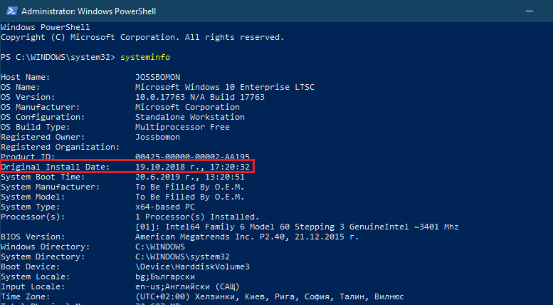

Original Install Date:     25.5.2019 ?., 15:02:32
PS C:\WINDOWS\system32> cmd                                                                                             Microsoft Windows [Version 10.0.18362.175]
(c) 2019 Microsoft Corporation. All rights reserved.
C:\WINDOWS\system32>systeminfo | find /i "Original"
Original Install Date:     25.5.2019 г., 15:02:32

Така е, в задачата се търси датата на първоначалната инсталация на ОС. На лаптопа имам още по-стари записи:
Windows 10 Pro 1607      14393        19.3.2017 г. 13:29:45
Windows 10 Pro 1703      15063        13.4.2017 г. 18:29:44
Windows 10 Pro 1709      16299        20.10.2017 г. 22:11:44
Windows 10 Pro 1803      17134        30.4.2018 г. 23:51:11
Windows 10 Pro 1809      17763        3.12.2018 г. 15:09:25
преди 24 минути, Raze написа:
По-горе съм дал информацията от регистрите, кога ми е инсталирана ОС и кога е обновявана.
Мда. С това дава датата от преди да надградя LTSB на LTSC. :handshake:
преди 27 минути, Joss Bomon написа:
С това дава датата
А сега влез с regedit на
HKEY_LOCAL_MACHINE\SYSTEM\Setup
И виж колко ключа ссъс Source OS.... имаш под Setup
