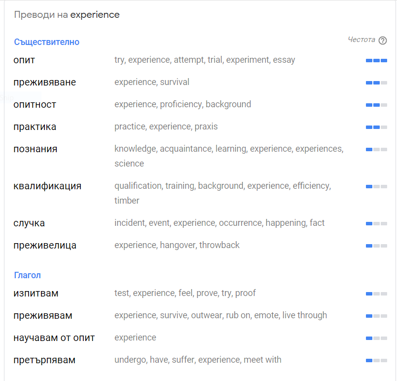

Кой идиот измисли тая глупост да се добави думата experience при използване на компютри, смартфони и т.н.? Гледам и в тая статия Start menu experience, Windows experience... Какво има да се изживява с един компютър? Или удобен за работа, или не, толкоз. :tease2:
преди 3 часа, саби написа:
Experience означава "опит", става дума за опитване на нови форми, какви изживявания и удобства-нещо бъркаш. На френски думата има същото значение.

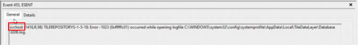

 След последната кумулативна актуализация в Уиндоус 10 се появи нов порой от грешки, непознати до сега. Това са ESENT ID3 или  ID455. Появиха се на различни компютри и един лаптоп по един и същ начин, което ме кара да мисля, че причината е в ОС. Търсих в мрежата нещо по този повод, намират се разни описания и препоръки за оправяне, но все , като че ли, малко не съвсем точно. Предлаганата програма "Advanset System Repair" , на вид много обещаваща, прерови целия компютър и се накани да прави промени , които направо ме уплашиха и я спрях. Новата грешка не е фатална, може да се правим, че не я виждаме, но защо да е така. Дали я има и при вас?
преди 19 минути, B3M2W0 написа:
ESENT ID3 или  ID455
Навигирай до C:\Windows\System32\config\systemprofile\AppData\Local
и създай папка TileDataLayer, влез в нея и създай папка Database
Рестартирай.

Направих всичко, както ми каза, и тъкмо се канех да проверя какво е положението, се изсипа камара актуализации, между които и кумулативна КВ 4505903. След завършването й проверих-новите папки си седят на мястото и даже има ново съдържание. Ще следя за положението и ще пиша. Много благодарности!

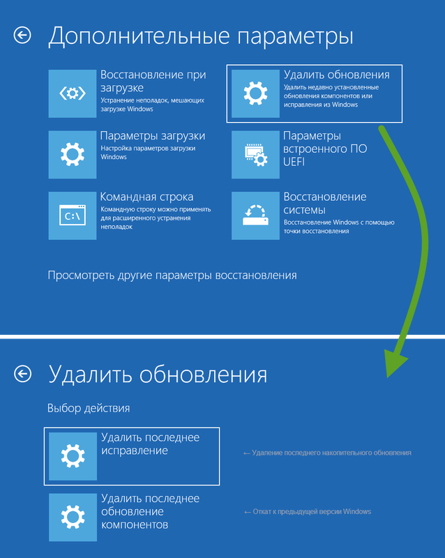

В Win 10 1809 се появи възможност за деинсталиране на проблемна актуализация от средата за възстановяване:
Инструкция за деинсталиране
преди 13 часа, DarkEdge написа:
А проблемът с грешките?
 Грешките от този вид ESENT спряха( по-точно изчезнаха), в новата папка се появи съдържание, явно тя е била необходима. За сега положението е много добро. Още веднаж благодарности за точната и компетентна помощ.32.jpg
Тези файлове гледал ли си какво имат вътре, за да разбереш какво приложение ги създава? Отвори ги с някой текстов редактор и виж дали нещо може да се прочете.
преди 4 часа, B3M2W0 написа:
Да, но по някаква причина системата не може да си създаде въпросните папки и затова връща грешки.
И след създаването им на ръка започва да се обслужва коректно.
преди 39 минути, Raze написа:
По-скоро с http://www.nirsoft.net/utils/ese_database_view.html
С текстов редактор може да пише в началото какво ги създава, а и с този viewer не се знае дали ще се отворят всичките.
Хубаво си философстваш...Може да може, ама не може. Да беше проверил. .edb файл с notepad

преди 19 часа, Raze написа:
Може да се отвори само първия файл, при другите излиза бяла страница. Според мен, повече инфо има в записа на Event Viewer-направо си пише за липса на нужната папка.
преди 7 минути, B3M2W0 написа:
Абе, не пише точно това, ама нейсе. ;) - пише си, че има проблем с отварянето на EDB.log
