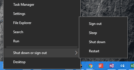

на 23.08.2019 г. в 8:56, DarkEdge написа:
[Start]>[Shutdown]>Shift+[Shutdown]>[Troubleshoot]>[Advanced options]>[UEFI Firmware]
Много моля, като имаш време, напиши малко по-подробно какво и как се задейства.
  1. Десен клик по Start бутона
  2. Клик по [Shutdown or sign out]
  3. Натисни клавиш [SHIFT] и кликни по [Restart]
  4. Изчакай да зареди опциите
  5. Клик по бутона [Troubleshoot]
  7. Клик по бутона [Advanced Options]
  9. Клик по бутона [UEFI Firmware Settings]
  1. Клик по бутона [Restart]
