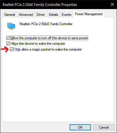

Тъй като имам подобен проблем, само че с Хибернацията - компютъра се включва веднага след като е бил хиберниран или пък може би по някое време, искам и аз да се включа...
Намерих някакви уж решения, с изключване на разни настройки, но не съм сигурен дали работят, пък и не искам да ги изключвам, при мене Fast startup е изключен. Другите 4 предложени настройки са ми включени.

Аз имах подобен проблем със Sleep, оправи се, след като сложих ей тази отметка на мрежовия адаптер, който ползвам:

преди 41 минути, killchain написа:
Благодаря, бих отбелязал това тикче, но при мене липсва целия раздел "Управление на захранването".
Имам го само на WLAN адаптера.
Може да има общо това че ми е включен WakeOnLAN в BIOS.

преди 27 минути, Freem@n написа:
В cmd as admin изпълни
powercfg -devicequery wake_from_any
Копирай от списъка реда с Realtek GBE...Controller и го замести в
powercfg -deviceenablewake "Realtek GBE...Controller"
Постави го в черния джам и го изпълни. Рестартирай.
Това в Administrator: Команден прозорец:
Нямам разрешение...
C:\WINDOWS\system32>powercfg -deviceenablewake "Realtek PCIe GBE Family Controller"
You do not have permission to enable or disable device wake.

преди 18 часа, цър-вул написа:
Прилагаш и рестартираш. Резултатът трябва да е маркирани 3 позиции
PnPCapabilities1.reg 360 B · 2 изтегляния
Благодаря, получи се.  На 802.11ac (Wi-Fi адаптера) са отбелязани, а на Ethernet продължава да си отсъства целия раздел. В крайна сметка аз можех да ги отметна/маркирам и аз трите отметки "Разреши..." без регистрите... или аз нещо не разбирам ? ;)
Най-важното е, че сега компютъра не се включва сам. Поне така изглежда след краткия ми 2-3 минутен тест. (Преди това след около минута се включваше) Само мишока светва отдолу ако му натисна бутона, ама той сигурно е бил така и преди, то не е беля.
