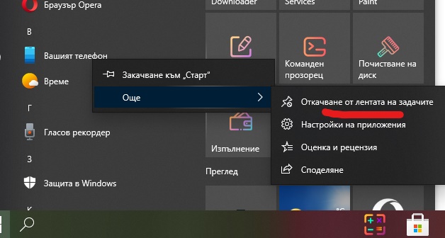

Здравейте! При мен не може да се откачат икони от лентата на задачите с кликане върху нея. При друг има ли го това? Не съм в инсайдер канала.
Еха...ти открай време имаш проблеми с иконите май. Преди искаше да ги променяш, сега това? :) Дай една снимка, за кои точно става въпрос.
Ако ги изтриеш оттук какво се случва?

Преди проблема беше от грешен метод, т.е.  в мен беше проблема. :) Но сега не се откача икона с десен бутон върху  нея.      Става само от старт менюто

Това само за икони от App Store ли се отнася? В една тема видях, че се оправял проблема ако им дадеш Unpin само, че от Start Menu-то. Ако искаш пробвай и това. Може да пуснеш и една SFC /SCANNOW проверка, защото APP STORE иконите влизат в нейния обсег на действие. (един път ги бях изтрил от START менюто, защото не ги ползвам - деинсталирал съм всички APP STORE приложения) и след SFC проверката засече, че са изтрити и ги върна и затова вече не ги трия физически, а само ги махнах от START менюто. Та можеш да пробваш. удари и един рестарт и виж дали в Safe Mode го има проблема или просто след рестарт на системата (не само на Explorer) дали няма да се оправи. Ако трябва временно разкарай и темата, пък ако не е от нея после пак можеш да си я приложиш.

Не са само от Store икони. А unpin от старт менюто действа, но не оправя проблема. Проблема не е толкова важен, мислех, че може да е бъг от някой ъпдейт и затова питах. Ама явно е при мен само.

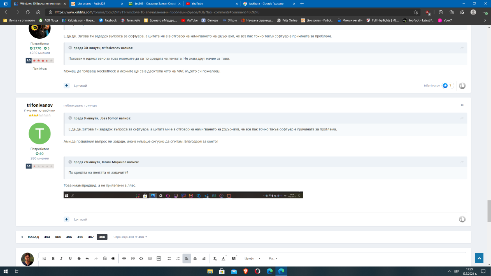

Не, ама да. Както всички модифициращи програмки. Ползвах я единствено за това иконките да са по средата на лентата. Не знам друг начин за това.
преди 3 минути, trifonivanov написа:
По средата на лентата на задачите?
преди 19 минути, trifonivanov написа:
Не, ама да.
Е да де. Затова ти зададох въпроса за софтуера, а цитата ми е в отговор на намигването на @цър-вул, че все пак точно такъв софтуер е причината за проблема.

преди 26 минути, Слави Маринов написа:
Това имам предвид, а не прилепени в ляво:

преди 44 минути, Слави Маринов написа:
Ползвай TaskbarX,не изисква и инсталация.
Благодаря! Даже е по-добра от тази де ползвах.
