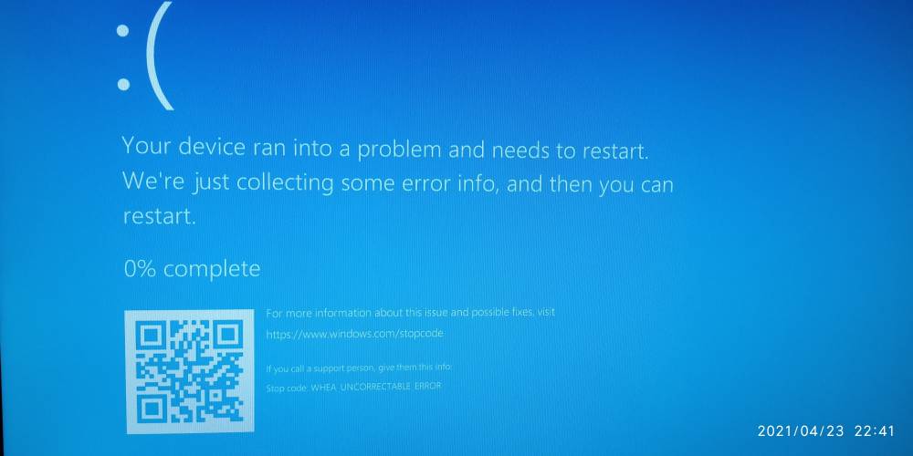

на 23.04.2021 г. в 22:57, ivov написа:
На снимката е този неприятен син екран, който ми се появява ако не веднъж седмично, то на две седмици със сигурност. След престартиране
всичко е наред до следващия път. На какво се дължи тази грешка и може ли да се отстрани?
Става дума за следната операционна система (активирана с редовно заплатен лиценз):
Edition    Windows 10 Pro
Version    20H2
Installed on    ‎16.‎1.‎2021 ‎г.
OS build    19042.928
Experience    Windows Feature Experience Pack 120.2212.551.0
И аз получавам същия екран при опит за надграждане от 1909 до 20H2.
на 23.04.2021 г. в 23:00, Raze написа:
Умиращ/повреден хардуер? Чети и пробвай: How to Fix the WHEA Uncorrectable Error on Windows 10 (makeuseof.com)
В края на 2019 смених дъно, процесор и памет с MSI B450 Gaming Plus Max, Ryzen 3600 и G.Skill Aegis Kit 16GB F4-3000C16D-16GISB. Тогава инсталирах 1909 начисто и не помня да съм имал каквито и да е било сини екрани, но при опит за надграждане и бам - син екран. Така като гледам линка, само инсталирането на последния BIOS не съм пробвал, но бях sfc /scannow и dism..., които са пропуснати там. Най-тъпото е, че трябва да чакам по 20-30 мин., докато стигне до синия екран. Цял ден си играх с експерименти.
Преди самия опит за надграждане деинсталирах драйверите за чипсета и обнових BIOS-а от 7B86vH5 до 7B86vH7. След някой и друг експеримент върнах по-стария. Сега гледам, миналата седмица са пуснали още по-нов BIOS, макар и бета, но до някъде ме е страх да слагам по-нови, тъй като процесорът ми вече е стар и не вярвам все още да му обръщат внимание, поради което смятам, че има вероятност да счупят нещо.
И сега седя и се чудя, възможно ли е синият екран да идва от комбинация нов Windows и стар BIOS? Струва ми се странно.
преди 1 час, саби написа:
екран
А пробва ли надграждане  през setupprep от 20H2 iso?
Или първо reset със запазване на настройките, личните файлове и данни. И след това надграждане  през setupprep от 20H2 iso
От iso опитах да надграждам, само че аз стартирам setup.exe, което е извън директориите (ако не бъркам, мисля че и със setupprep бях пробвал). Не знам дали има разлика между тях. Преди да сменя чарколяците съм надграждал по този начин без проблеми. Това ми е първото надграждане с новите чарколяци.
Reset не съм пробвал, но при първото сканиране с sfc /scannow бяха намерени повредени системи файлове. При следващите сканирания повече не бяха намерени.
Някой ден ще го пробвам и reset-а, че идеите ми се изчерпаха.
преди 1 минута, саби написа:
А бяха ли успешно ремотирани?
И след това пробва ли надргражда?
преди 3 минути, саби написа:
N:\setup? където N: е буквата на виртуалното устройство.
И какво точно връща от setup?
Пробвай с N:\sources\setupprep.exe
Аз си мисля, да не би пък това ,че се прескача една версия(2004)да е някакъв проблем при надграждането,както и аз имах доста проблеми,но при чист инстал няма проблеми и всичко си работи!

на 26.04.2021 г. в 12:00, цър-вул написа:
И на двете да. Без успех.
Така като гледам няма значение кой setup се стартира. Единствената разлика, която виждам е, че освен SetupHost.exe и SetupPrep.exe, в task manager-а се показва и Setup.exe. И с двата setup-а без успех.
Вчера успях да направя нови два опита за надграждане. Отново пуснах sfc /scannow и пак намери повредени файлове, но ги поправи. След това пуснах и dism /online /cleanup-image /restorehealth, не намери нищо. Първо пробвах да сложа 20H2, като му зададох на инсталатора да провери и за ъпдейти. След 35 минути пак стигна до синия екран.
на 26.04.2021 г. в 14:40, Слави Маринов написа:
Вторият опит беше с 2004, но на него не му дадох да проверява за ъпдейти и стигна до синия екран за 10 минути, което доста скъсява времето за тестове.
По едно време ми светна, че при сини екрани и крашове обикновено се създава dump файл и след търсене в интернет намерих този начин за преглед на файла: How to open and analyze crash dump files on Windows 10. Грешката е AuthenticAMD, което означава, че процесорът оказва на операционната система, че има някакъв проблем с него. Ето и част от анализа:

След това намерих и това: 0x124: WHEA_UNCORRECTABLE_ERROR. Ето го и резултата (премахнах Local APIC Id и CPU Id):

Section       @ ffffdd87dcfd0310
Offset        : 536
Length        : 128
Flags         : 0x00000000
Severity      : Fatal
Proc. Info 0  @ ffffdd87dcfd0350
Section 2     : x86/x64 MCA
Descriptor    @ ffffdd87dcfd0208
Section       @ ffffdd87dcfd0390
Offset        : 664
Length        : 272
Flags         : 0x00000000
Severity      : Fatal
Error         : GCACHELG_ERR_ERR (Proc 0 Bank 22)
  Status      : 0x982010000000010b
Излиза, че както и във втората статия, така и при мен вероятно проблемът е в кеша.
Попаднах на мнения в един форум (тук и тук) да се изключи Global C-State Control и да се промени Power Supply Idle Control на Typical Current Idle, макар и да е за x570 чипсет реших да пробвам, но и това беше без успех.
Попаднах и на това мнение - проблемът със сините екрани идвал от версиите 2004 и 20H2. Човекът щял да се връща на 1909.
В крайна сметка не знам къде точно е проблемът - дефектен процесор, смотан BIOS (все ще не съм пробвал последния), смотан Windows или комбинация от тях. Зарязвам го така и ще чакам 21H1 да го видя как ще се държи.
преди 57 минути, саби написа:
Е добре де,а с чист инстал пробва ли?Може пък да стане............аз днес направих надграждането и на лаптопа(от 1909  Enterprise до 20H2) и там всичко мина гладко и няма никакви проблеми,и макар да съм почитател на чистите неща, ще го оставя така засега.
@саби По едно време WHEA_UNCORRECTABLE_ERROR имаше в Dev канала и причината беше нещо, свързано с NVMe SSD-та. Не съм чул да е имало подобни проблеми по другите канали, но все пак.
https://www.reddit.com/r/windowsinsiders/comments/m448b4/whea_uncorrectable_error_on_the_latest_insider/
Аз съм с обикновено SATA SSD Samsung 850 EVO. За съжаление там не са писали каква им е грешката в dump файла, за да я сравня с моята.
на 27.04.2021 г. в 23:53, killchain написа:
Интересно. До колкото ми е известно WHEA_UNCORRECTABLE_ERROR са свързани с CPU грешки (особено след прилагане на някои от микрокодовете и пачовете за side-channel атаките като Specte/Meltdown). Сега като потърсих се оказа, че може да е и от нестабилна честота на RAM или от SSD-тата. Но все пак в анализа на dmp файла май пак си пише, че е Processor Generic грешката. Лошото е, че някои microcode-ове идват май с кръпките под Win 10 и не знам дали имат възможност да се деинсталират и ако да, дали връщат старата ревизия на microcode-а на процесора. При БИОС-а положението е подобно. Поне при някои vendor-и вече е невъзможно да се downgrade-не версия на BIOS (особено при Intel, където нещата са сложни заради ME - Management Engine-a) и за целта се използват други средства като UBU с не гарантиран успех.
Има ли записани събития в Event Viewer => Applications and Services Logs => Microsoft => Windows => Kernel-WHEA => Errors?
