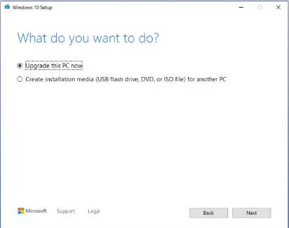

Aко нищо не помогне, изтегли и стартирай с админски права MediaCreationTool. Избери Upgrade this PC now.

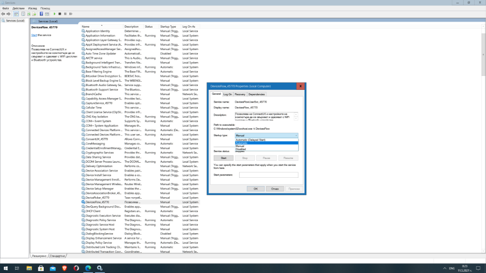

Здрвейте.
Искам да попитам в Service нормално ли е някои неща да не могат да бъдат изключвани..........Като пример давам това............T.e. атостартиращите фунции не могат да бъдат променяни?Някой може ли да сподели при него как са нещата.Благодаря предварително.......И каква е тази зададена парола за акаунта>/?Ползвам Локален акаунт без парола.....

преди 2 часа, Николай Пильов написа:
Здрвейте.
Интересно защо да не може да се изключва,при мен си може,даже в момента и не работи.

преди 11 часа, Николай Пильов написа:
Здрвейте.
Зависи за кои точно услуги говориш. Някой не могат, които са критични и могат да се променят само от регистрите в HKEY_LOCAL_MACHINE\SYSTEM\CurrentControlSet\Services но и там трябва да се вземат права.

преди 57 минути, Слави Маринов написа:
Странна работа при мене не става..........
А опита ли това, което ти казах. Да промениш START статуса и от регистрите като я намериш в HKEY_LOCAL_MACHINE\SYSTEM\CurrentControlSet\Services\име на услугата и вдясно сложиш START на 4.
Може да стане и през PowerShell стартиран с десен бутон Run as administrator (или с PowerRun) и с командата: Get-Service -Name ИМЕТО НА УСЛУГАТА | Set-Service -StartupType Disabled -Confirm:$false
Иначе в момента услугата ти е спряна според снимката (защото е активен само бутона START).

преди 1 час, Николай Пильов написа:
B-Boy не съм пробвал нещата,които си описал.....
А защо? Не можеш да се справиш или не искаш? Трябват ти по-подробни инструкции или?

преди 1 час, цър-вул написа:
Ако ти е трудно ровенето в регистратурата, направи едно надграждане на ОС:

преди 13 часа, Николай Пильов написа:
Оказва се,че и при мен не позволява промяна и каквато и опция да избера все излиза този надпис,но като гледам и при теб и при мен този service не работи в момента ,след като е активен бутона старт.
