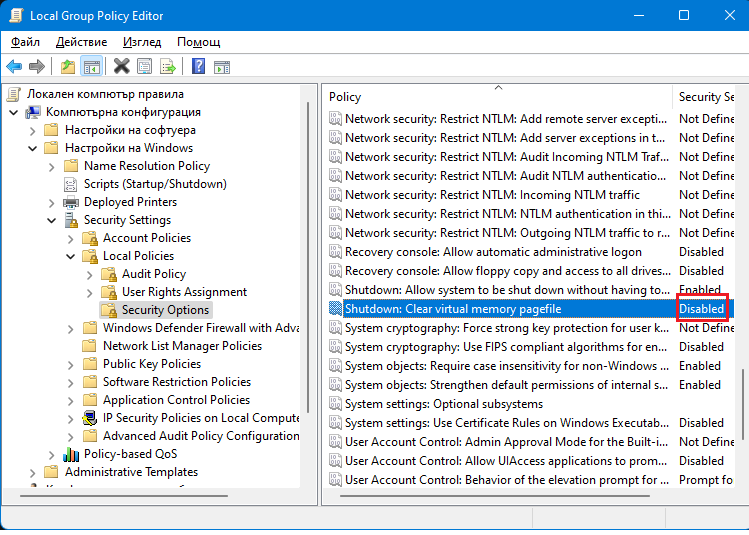

В тази връзка, последния ъпдейт на 10 за LTSC -то ми счупи рестарта и гасенето. Цъкаш, излиза надпис Рестартиране или Изключване и нищо не се случва, стои си така.
Решението:
От груповите политики трябва да се настрои следния ключ на Disabled.
Алтернативно изпълнение на забраната за почистване на pagefile.sys - изпълнено в command prompt (Admin)
reg add "HKLM\SYSTEM\CurrentControlSet\Control\Session Manager\Memory Management" /f /v "ClearPageFileAtShutdown" /t REG_DWORD /d 0

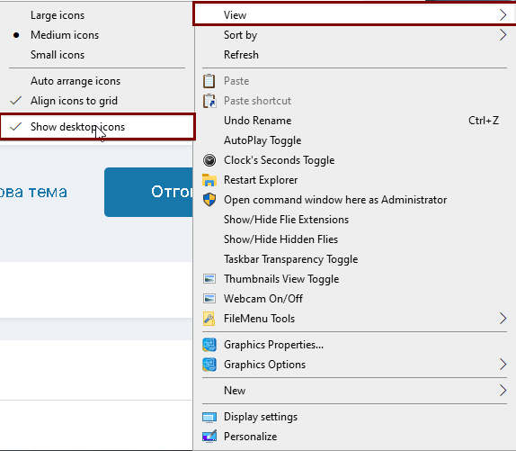

Изчезнаха ми иконите от десктопа! Как да процедирам? Къде в regedit да се забия?
Предварително благодаря за помощта! С Уин 10 Про съм.
  1. Right-click on an empty space on your desktop.
  2. Click on the “View” option from the context menu to expand the options.
  3. Make sure that “Show desktop icons” is ticked. If it isn’t, simply click on it once to ensure it wasn’t causing issues with displaying your desktop icons
преди 25 минути, karadzha написа:
Да не си създал нов десктоп?

преди 5 минути, Maxim Todorov написа:
Докато снимам ме изпреватри :)
