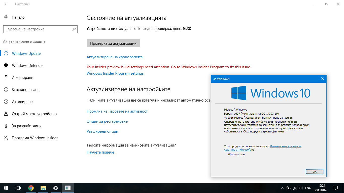

Dona казва, че 14393.10 е пуснат само за инсайдъри в бързия и бавния кръг през Windows Update..
  • Отговори 14,2k
  • Прегледи 1,3m
Да,за другите с нормални версии явно ще се ъпдейтва утре,те я пускат днес,но в повечето случай става така,че на практика обновяването става на другия ден.

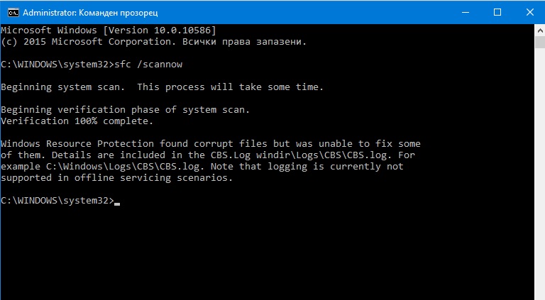

Направи си проверка на системните файлове - щракни с десен бутон по старт менюто и избери Run as administrator. В черния прозорец напиши:
sfc /scannow
и натисни Enter.
Като завърши проверката, направи една снимка на прозореца и я покажи тук.
Готово! Сканирах. Ето и резултатите:
Какво да правя, след като има корумпирани файлове?
преди 8 минути, SouRCe написа:
Изтегли на десктопа и стартирай с администраторски права файла:
http://www.majorgeeks.com/files/details/sfcfix.html
Подготви си и инсталатора на Windows 10, ако три го поиска инструментът, го постави в DVD или USB или монтирай iso файла.
преди 1 минута, ExaFlop написа:
Подготви си и инсталатора на Windows 10, ако три го поиска инструментът, го постави в DVD или USB.
За какъв инсталатор говориш?
WIndows 10 ми е инсталиран, но аз не искам да преинсталирам, а да надградя до Anniversary Update.
Няма ли начин как да стане това, защото иначе, ако ще преинсталирам, значи да си изтрия целия твърд  диск, защото имам проблеми с преинсталациите и ще трябва да го обединявам в един системен дял и да го разполовя отново, след това. Не става с преинсталация, ако това имаш на предвид!?

Ами, щом с такъв тон ще си говорим - Windows 10 ти е инсталиран, но е счупен!!! И за да се ремонтира, МОЖЕ(което не значи, че ще) инструментът за ремонт да поиска инсталатора на Windows 10, от който да извлече и замени повредените файлове.
А ти прави, каквото искаш!

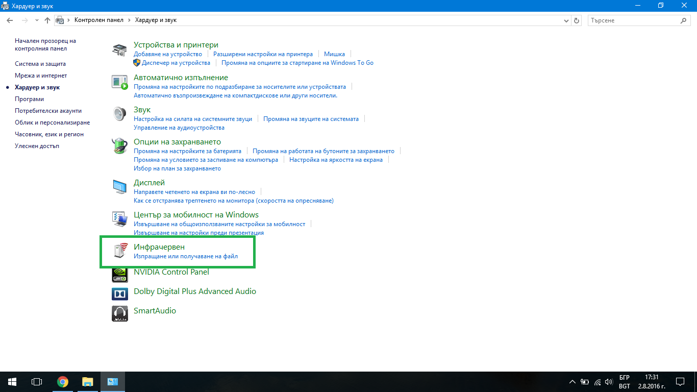

И нещо забавно, което забелязах - добавили са възможност за използване на инфрачервен порт, мислех, че е умряла вече тази технология:win2.png:
За протокола - нямам инфрачервено устройство и на по-старите версии не съм забелязвал такова меню.
Имаше го и преди директно в Control panel. И сега си е там. :)
преди 3 минути, ExaFlop написа:
Моят компютър работи!
Не съм искал да ти прозвучи така, но просто ми са малко по-груби обноските последните дни, защото ми са изострени нервите за нещо, Съжалявам, че те обидих!
Възможно е, обаче аз чак сега виждам такова чудо в който и да е Windows - xp, vista, 7... и т.н. :D Разрових се във версия 1511 10586.494, но там не ми излиза никъде из контролния панел, нито при търсене в него. Може и на разлики в хардуера да се дължи де.
преди 13 минути, ЦПП написа:
разлики в хардуера
Най-вероятно е това причината.
преди 19 минути, SouRCe написа:
Като завърши работа инструментът ще създаде лог на десктопа SFCFix.txt - публикувай го тук
преди 2 минути, ExaFlop написа:
Да, но може ли да помоля да ми кажеш, откъде да си изтегля ISO файла. Пробвах от TechBench, но не се получи, защото сайта е извън строя в момента и го пише дори в помощния център на Microsoft, че сайта не работи.
Дали с Media Creation Tool ще се получи? Става дума да се извклекат и заменят файловете, които са необходими.

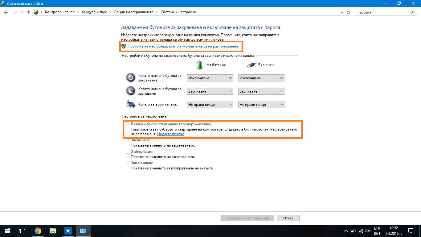

Имам 2 досадни "проблема" Единият е, че при изключване на компютъра се чува досаден звук за грешка, но грешка не излиза, но компютъра си се изключва. А другият ми "проблем" е че ши*аната лента на менюто се вижда винаги... Когато се пуска компютъра, когато гледам филм и прочие. Просто винаги си личат леко очертанията, което ме дразни много. Вярно че трябва да се загледаш ама знам че е там и ме дразни. Ааа, също така и си пускам компютъра с натискане примерно на space ?!? Не съм разрешил подобна простотия от BIOS, а лампичката на компютъра мига все едно е заспал, или е в хибернация. bs.com...
преди 2 минути, m0nss7erKill написа:
Последното се дължи на новото т.нар. "хибридно изключване" - полуизключване-полухибернация. Ако искаш да го изключваш нормално (като 7 и надолу), отиди в контролен панел, хардуер и звук, опции на захранването, отляво цъкни върху "Изберете какво да правят бутоните за захранването", след това горе върху "Промяна на настройки, които в момента не са на разположение" и после махаш това тикче:

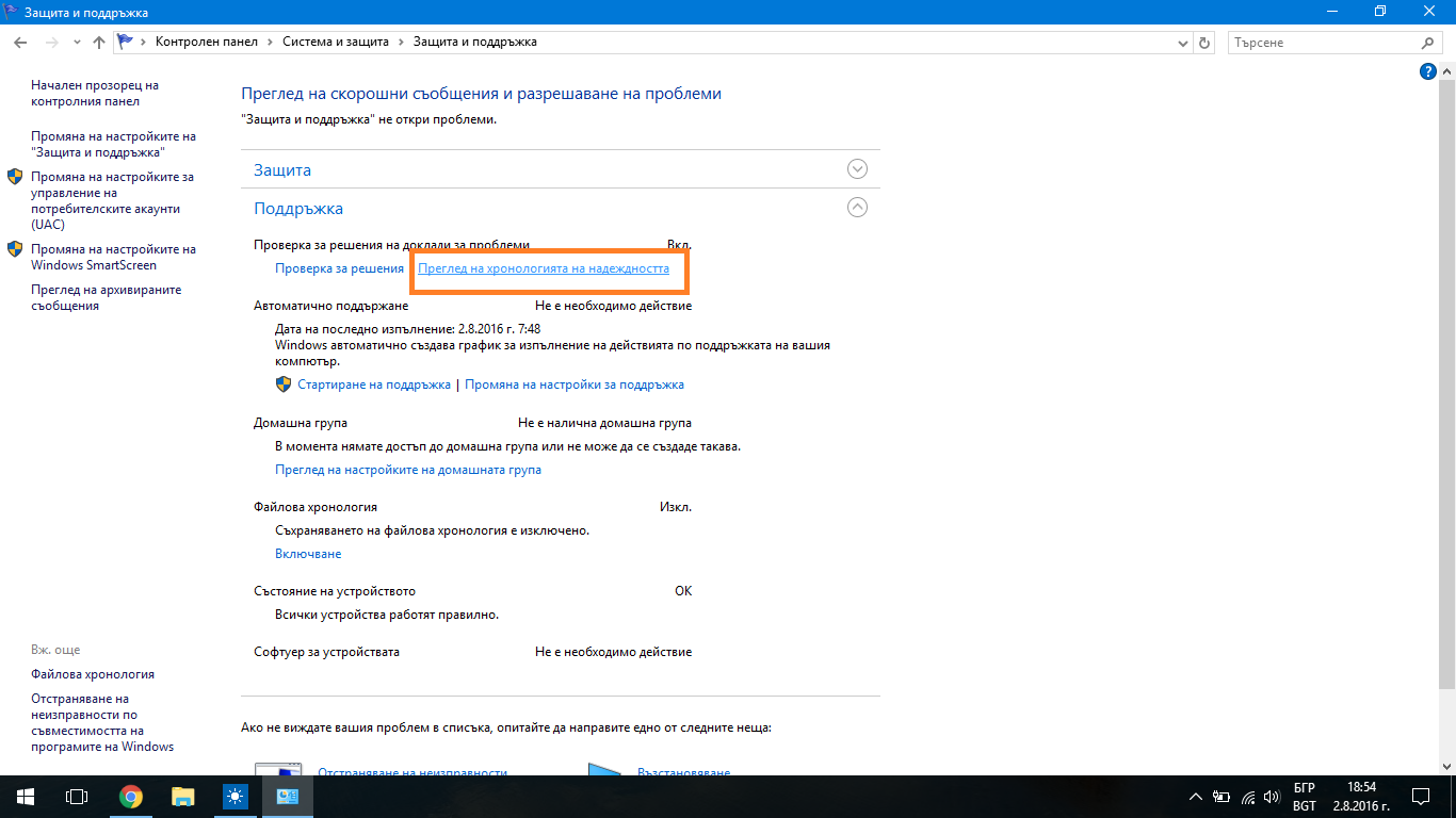

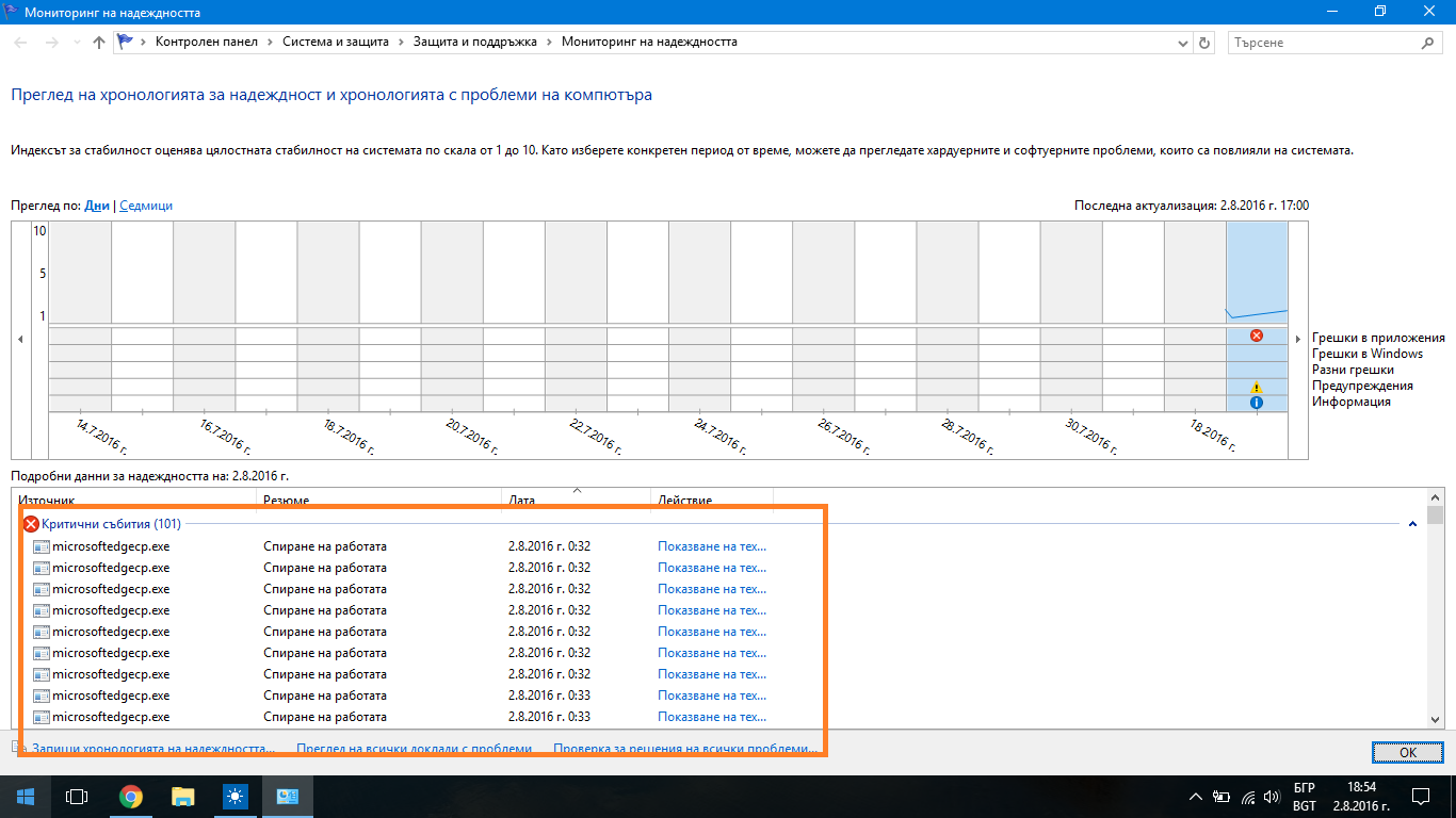

За да видиш каква грешка дава при изключване, влез в контролен панел, система и защита, защита и поддръжка, разтягаш менюто поддръжка и избираш това:
Грешките излизат отдолу:
