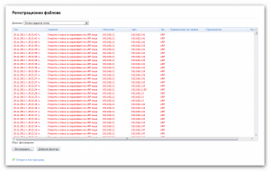

Здравейте, това предупреждение ми изкарва ESS 5 "Открита е атака за заразяване на кеша на ARP" Какво означава това? Това реални атаки ли са, ето снимка:
Това са напълно реални атаки. Но какво е 192.168.2.1? Безжичен маршрутизатор? с какво криптиране?
Ами нямам никъкв маршрутизатор, само от кабел, не ми са ясни нещата за какво криптиране става въпрос?
ако нямате маршрутизатор какво е това ИП (на машина близо до вас)
Рутер,рутер
Значи интернета идва направо през кабел без никакви рутери, имам виртуална машина ако има връзка с въпроса
Добре, това е развитие по въпроса. Какво има пуснато в тази виртуална машина?
Ами да въведе 192.168.2.1 в полето на браузъра и да даде снимка на екрана
не знам дали ще е полезно, защото при виртуализационните програми обикновено това е ИП на хоста, т.е. на основния компютър
ИП е основното на компютъра
Тогава излиза че някакъв софтуер, инсталиран на вашата машина прави това. Погледнете какво е стартирано при вас
През LAN ли излизаш в интернет?
Ако е така има голяма вероятност някой в мрежата да се опитва да ви "трови"
Нещо от този сорт...
ARP Poison Attack
This kind of attack is based on the manipulation of host's ARP caches. On an Ethernet/IP network when two hosts want to communicate to each other they must know each others MAC addresses. The source host looks at its ARP table to see if there is a MAC address corresponding to the destination host IP address. If not, it broadcasts an ARP Request to the entire network asking the MAC of the destination host. Because this packet is sent in broadcast it will reach every host in a subnet however only the host with the IP address specified in the request will reply its MAC to the source host. On the contrary if the ARP-IP entry for the destination host is already present in the ARP cache of the source host, that entry will be used without generating ARP traffic
...огледах чичко Гугъл какво ще каже и мненията бяха общо взето в две посоки - нищо страшно, не се шашкай и другото - някой от твоята мрежа се прави на хакер. Аз бих заложил на първото...
Aз залагам на второто(:
и обикновенно успяват да си постигнат целта...
пс прави разлика м/у DNS & ARP poisoning занапред :)
изместихме въпроса на момичето,ама ще ни прости (:
