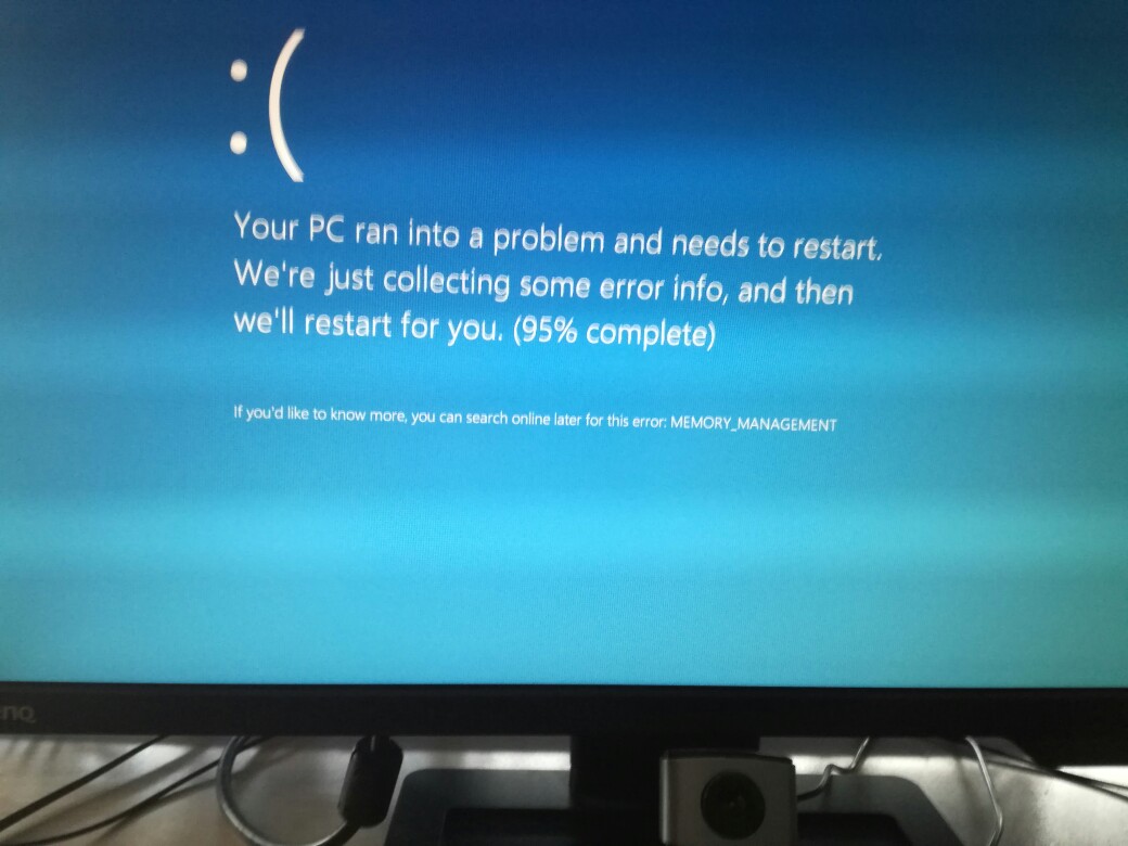

Но за жалост ето, че на втория ден започнаха и проблемите. При пускането на игра (пробвал съм с Overwatch, CS:GO и L4D2) играя 10-15-30 мин. и ме изхвърля от игра и като цяло от компютъра поради различни причини. Екранът замръзва на играта, звукът се бъгва и компютърът не отговаря, единствения начин е рестарт, или показва син екран и се рестартира сам. Ето част от снимките които успях да направя, цък, като си спомням, че ми е излизала и грешката "MEMORY_MANAGEMENT" на синия екран. Прегледах доста неща в интернет, пробвах какво ли не.. без резултат. Проверих драйверите за ъпдейт, всичко си беше наред, дори върнах драйверите на видеокартата и после веднага пак ги поднових. Системна информация и Device Manager. Направих "Windows Memory Diagnostic" , чаках 50 минути, не показа, че имам проблем с паметта, но после когато компютърът се включи не показа отчет (ако е трябвало да покаже). Реално не знам от къде идва проблемът с конфигурацията, затова и не знаех къде да пусна темата (ако е нужно, да се премести). Други странни аномалии, които наблюдавам с компютъра са изключването на клавиатурата за секунда (чува се win звукът и клавиатурата отказва да работи за секунда-две). Понякога до курсорът излиза кръгчето за зареждане, без да съм пуснал нещо да се зарежда. Основни промени, които съм направил: деинсталирах geforce experience (защото излезе син екран, когато беше инсталирана, и мислех че проблемът е в програмата), спрях Xbox DVR, след като за първи път влязох в CS:GO, ми излезе известие, че имам включен Xbox DVR, и това може да окаже сривове или спад на fps в играта (следвах стъпките от How to turn off Xbox DVR through the Registry Editor), за да го спра, инсталирах 3-4 игри, и няколко програми. Вече имам съмнения да не съм разбъркал нещо кабелите за захранването и дъното, защото прибързано извадих 1, но не знам после дали навързах всичко както си беше. Сега когато пиша, имам чувството, че буквите леко "насичат". Task Manager

Относно Memory грешката - пробвал ли си да пуснеш едно sfc /scannow като администратор в cmd ?

Сега компютърът работи странно, текста в интернет се вижда някак си нарязан/наръбен/насечен [Снимка], също и маркирането на текст става по-различно и е много странно.
След 10-15 минути в игра ме изкара [Снимка], след това реших да пусна малко Youtube, но ми затвори разделите [Снимка], след като пак се оправиха пуснах един клип, но няма и 2 минути и отново син екран и рестарт [Снимка].

Сините екрани са си баш кога ОС не може да направи комшолук със хардуера.Обикновено се случва при повреден или остарял драйвер,или липсващ такъв .Човека играе игри нормално е майкрософсткия драйвер за чипсета да избуши.Така като гледам няма външна видео карта и ползва чипа вграден в процесора .

Нищо чудно при транспорта да се е разхлабил някой кабел. Въпреки,че на едната грешка мрънка за памет, на другата за краш на графичния драйвър. Просто човек трябва да е систематичен. Това е все пакчисто нов компютър с качествени части. Дъното не е от най-смотаните а и остналото е на ниво. Най големия ти проблем трябва да е паметта да не тръгне на повече от 2133,но не и такива крашове.
