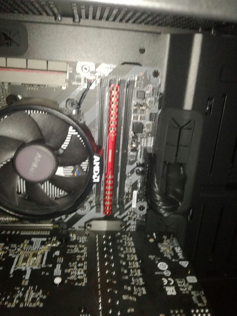

Ето снимки. Ако трябва да снимам на друго място, кажете.
Мисля, че RAM паметта си е на мястото
Какъв кабел влиза във видео картата?
Този който е за нея ми се струва, че е вързан с миша опашка и не ходи до никъде - pci - E
P.S. Не ми отговаряй, проследих кабела от старите ти снимки.

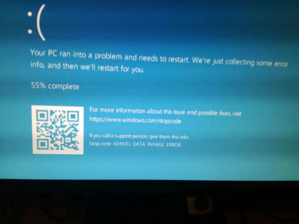

преди 21 часа, Taurus# написа:

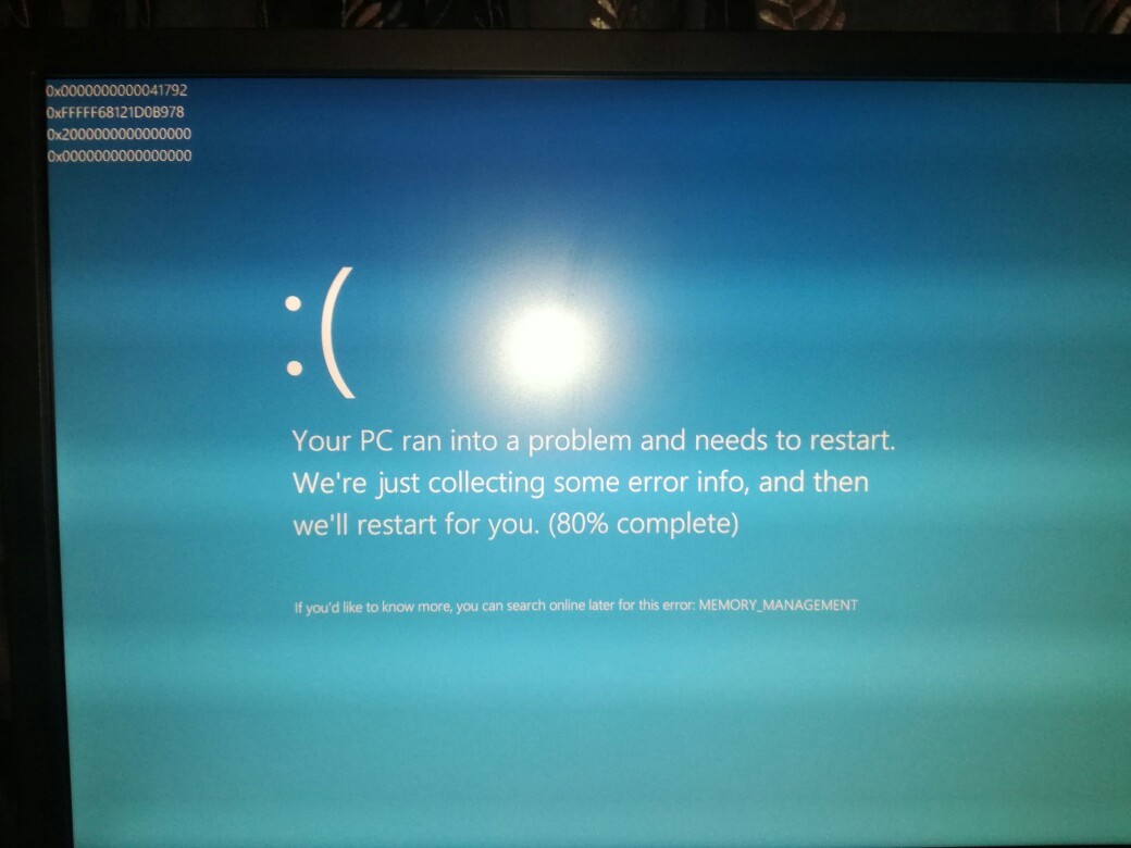

Екранът замръзва на играта, звукът се бъгва и компютърът не отговаря, единствения начин е рестарт, или показва син екран и се рестартира сам.
Тези симптоми може и да не са от драйвери. Какви температури имаш под товар?

Taurus#, много стар билд на Windows 10 ползваш. Дори и сините екрани показват това. При новите билдове сините екрани са зелени вече :).
Всеки следващ билд оправя много грешки на предишните.
Така че инсталирай или ъпдейтвай до последния билд.

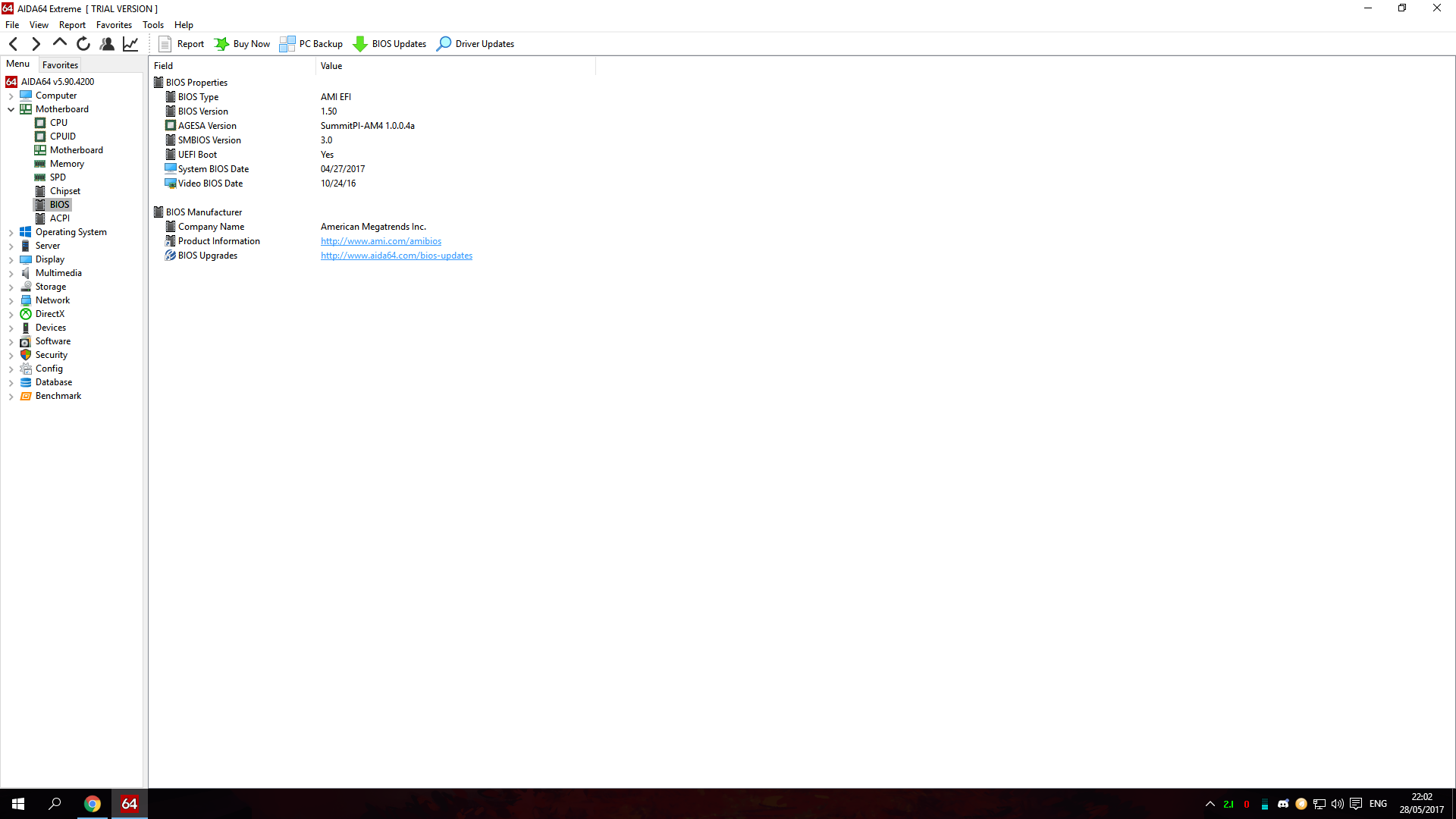

1: Ъпдейт на биоса

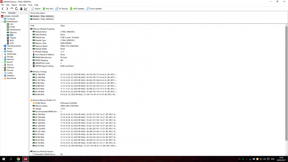

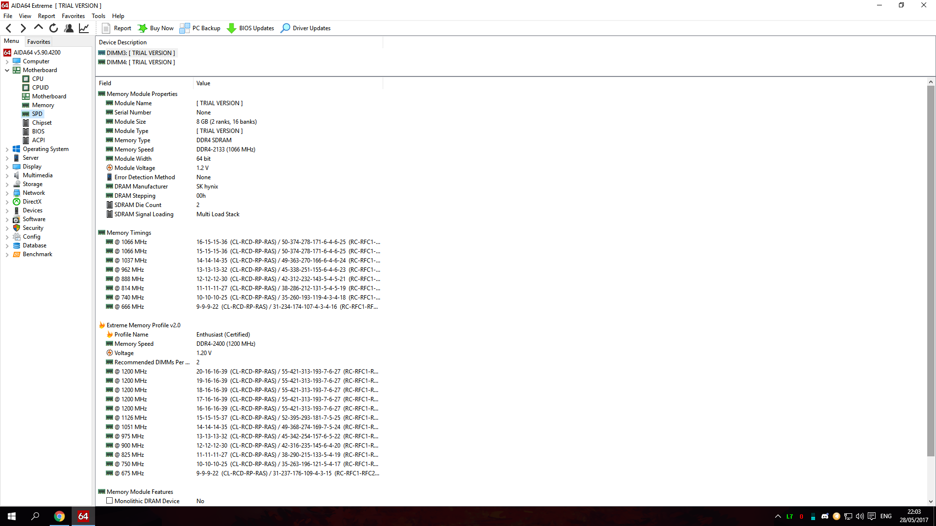

2.Опитай паметите на 2133Мхц и виж дали ще имаш същия проблем. Никъде не споменаваш как са зададени в биоса. Напълно вероятно е да е това проблема.

Добре, ъпдейтнах биос-а , направих рам-та на 2133Mhz
И отново, няма резултат. Не знам да пробвам ли да преинсталирам Win 10, или утре да им звъня, и или да го връщам или да го занеса на сервиз в моя град.

Пробва ли да сложиш двете плочки РАМ на другите два слота ?   Ако си опитал и пак е същото нищо не губиш за половин час да пуснеш една нова инсталация. При мен в началото още , когато купих дъното и процесора след като инсталирах Уиндоуса , качих драйверите за моето дъно от сайта на Асрок и стана тотално мазало . Наложи се да преинсталирам на ново 10-ката и  до ден днешен не съм слагал драйвери на дъното. Качил съм само нещата , които съм сметнал за необходими (и че ползвам) от рода на App Charger, ASRRGBLED . Така ,че давай смело на чисто с последната версия от МС и направи последен опит преди да извикаш някой , който разбира да го погледне или да го пращаш по сервизите.

Трябва и ъпдейт на микрокода AGESA за процесорите AMD Ryzen.

Как става този ъпдейт на микрокода, прочетох информацията, но не видях как мога да го ъпдейтна?
Той вече е на 1.0.04а а 1.0.0.6 до момента има само бета биоси за моето дъно и за един Гигабайт. На 2133 микрокода му е най-малкия проблем да не кажа никакъв.Тук има нещо друго или наистина просто е изтеглил късата клечка.Но затова има гаранцията все пак.

Това се добавя с ъпдейт на биоса за твоето дъно, ако производителя го е добавил този микрокод. Ако си ъпдейтвал BIOS, значи най-вероятно го имаш това.

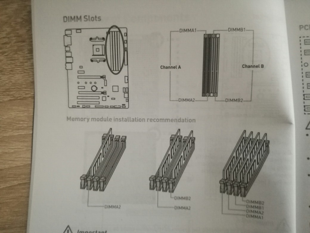

Смених местата на RAM модулите, но конфигурация не пожела да се включи, затова ги върнах обратно на мястото им (при опит за пускане вентилаторите работят, но бутонът на кутията не светва и компютърът не тръгва).

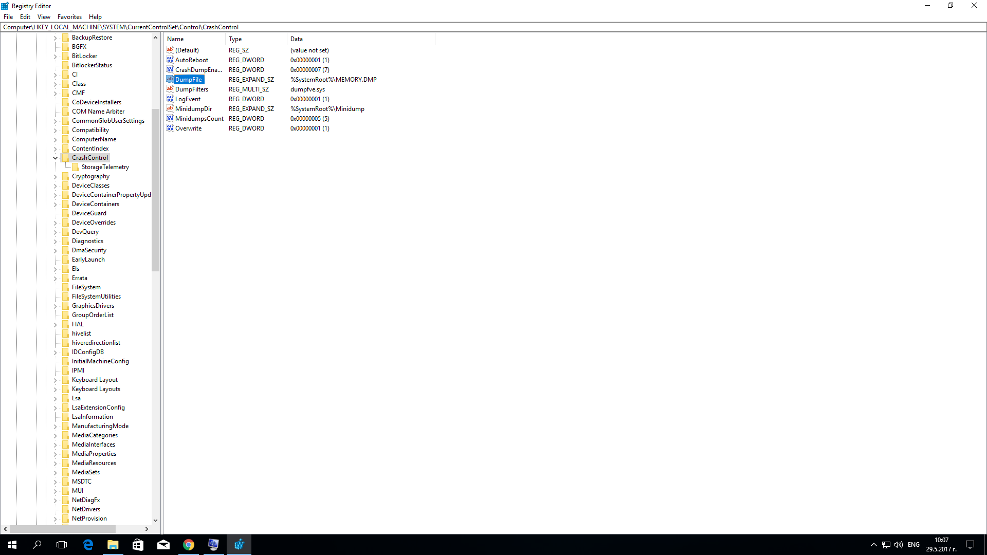

Не знам как да отворя MEMORY.DMP. Ундоуса е сложен на SSD-то, как мога да проверя за грешки?

Слагаш единия след като видиш в книжката на кой слот трябва да е при сам модул, и правиш каквото си правиш до проблем. После другия модул и така. Малко вероятно е при дефектна рам и двата модула да са дефектни едновременно.
