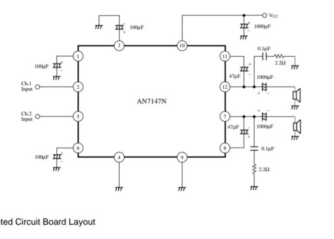

Сега,съдейки по тази снимка,много е вероятно пистата,която захранва интеграла да е прекъсната някъде.Преброй до 10-то краче на интеграла(там е +14V) и проследи пистата до захранването.

Не могат да проследят една верига,просто и елементарно,защо няма захранване на интегралната схема.Не мога да си го обясня.
Чнг пичаги смених ис то и радиото не иска да работи
Дори губи волтажа пада от 14 на 6.7 волта.

Търсихме с Пичагата схеми на касетофона (Hitachi TRK-W550E) в Интернет, но уви нищо не открихме. Някой може ли да помогне в намирането на схема?
@Pichagata 933, от дадения по-горе линк изтеглих и прикачих необходимото в DOX.bg. В този PDF файл е представена цялатата информация за касетофона.
Линк за изтегляне на прикачения файл - https://dox.abv.bg/download?id=4290719ac5#.

AAUUXX ти е дал линк за изтегляне.  Ето ви схема.  Но май не знаеш каква е процедурата за изтеглянето. Ето, с няколко думи!
Кликаш на линка, който ти е дал. Отваря се страница и по надолу се вижда с почернени букви къде е написано proccesing - това значи да изчакащ около 30 секунди, докато надписа се смени със  DOWNLOAD. Сега вече можеш да си изтеглиш схема. Да не се укаже, че няма и с какво да я "отвориш?  Ето ти снимки. Погледни ги!!! Кликваш на   DOWNLOAD  - долната картинка.

да разгледах ги всичи по обстоино снимка номер 23 имам някои въпроси ще ги задам до колкото видях има 3 изхода два от тях са 7 краче ляв канал на плюса на лява колона а минуса на лявата от кое краче излиза да би да имат обш минус и двете колони и тои е на 8 краче преди като го замерих ми даваше верига и на двата канала на минусите а 12 краче захранва десен канал на плюса на дясната колона това ми запитването 8 то краче дане е обшто захранване на клв и десен канал на двете колони
Това за което питаш ще видиш на схемата
Да видях я но минуса лявата колона на кое краче е и минуса на дясна колона на кои крачета са

Минуса на говорителите е към общия минус ,вижда се на схемата.
Аха ясно на 8 то краче се намират два минуса нали
Аха ясно на 9 то краче се намират два минуса нали
На 9-то да.
на 12 краче е плюса на дясна колона
Разледах я и разбрах че 7 то краче е за плюса на лявата колона нали а 12 то краче за плюса на дясна колона нали пичаги
