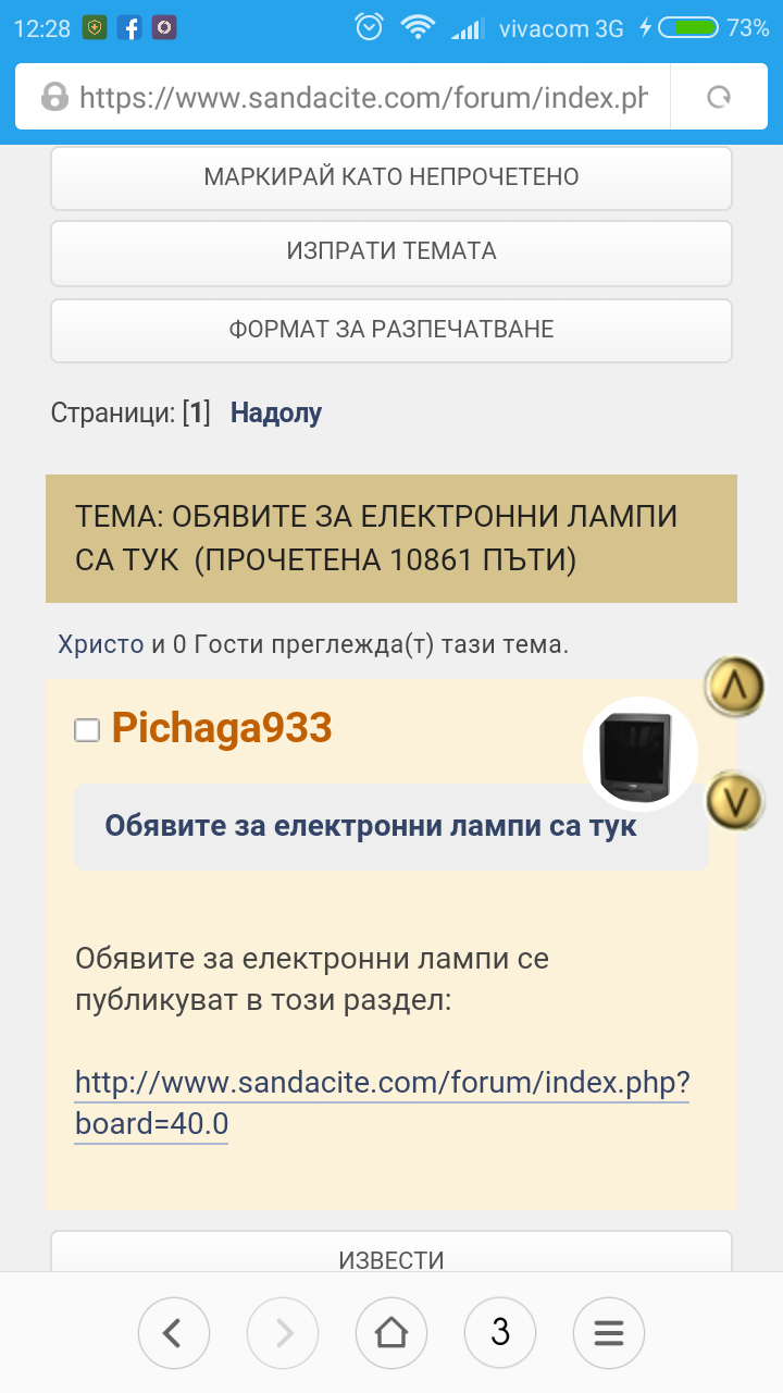

Как мислиш?
преди 43 минути, AAUUXX написа:
Как мислиш?
Малко е вероятно да е един и същи потребител,исках да видя вие как мислите.Дали е съвпадение на потребителско име.
преди 5 минути, hristo58 написа:
Мисля, че е един и същи.
преди 26 минути, hristo58 написа:
Не! Този пичага е главен модератор във форум "Сандъците" и за разлика от нашия пичага разбира от електроника.
преди 2 часа, hristo58 написа:
Това ти е линейния изход бе,напрежението е променливо от порядъка на 150-600 mv,преди тонкоректора,свържи си слушалки и си слушай на воля,ама да са високоомни.
Трудно се намират такива слушалки. Аз имам едни на "Климент Ворошилов". Подари ми ги един ветеран в сферата на радиотехниката, когато още се занимавах с детекторни приемници.
преди 8 минути, Деянчо написа:
Аз също имам такива слушалки 1600 oм,с тях много лесно се проследяват веригите в предусилвателите,ако нямаш осцилоскоп,те са ми помагали.
преди 58 минути, AAUUXX написа:
Според мен има възрастова разлика в двата профила, това ме кара да мисля,че не е един същ а е съвпадение на потребителя.
