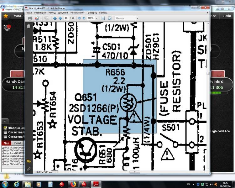

Имам един въпрос пичаги за ресистор с номер R656 този ресистор на всички ли радио апарати ли го има
преди 2 минути, Pichagata 933 написа:
Аз не мога да ти отговоря, защото изтрих схемата и не ми се търси наново. Извинявам се!
Няма проблем дано някои от другите да може да отговори
А ти пичага каде намери схемата.
R656 е номера на резистора в принципната схема на този модел,стойността е 2,2 om .
На друг радиоапарат резистор със същия номер ще има друга стойност.

Мерси. Пичага, имам друг въпрос за моито хитачи. Понеже и там трябвали да има резистор с тоя номер а явоно тои първо е изгорял  и там е имало пад на волтажа. Та въпросами е маистора е сложил друг резистор и малко по дебел от на твоя касетофон дето ми го даде има друг въпрос пичаги
Пичаги ако се сложи такъв резистор от друх радио апарат да кажем примерно на хитачи имали вероятност нещо да изгори Това е въпроса.
Няма значение дали е по дебел,важното е да е 2,2 ом
Мерси че ми каза а на другите им кажи, че съм я изтелил схемата за хитачи просто Това исках да разбера за резистора.ако е повече от 2,2 ом що изготи нещо сигурно цялото радио
Пичаги R656 колко вата е да  знам за тва питам
преди 46 минути, Pichagata 933 написа:
Отвори схемата и намери къде е R656. Представлява малко правоъгълниче. Ако в него има написани римски числа  I,  II, III, IV, V  и тъй нататък, това му е мощността. Във всички други случаи мощността е 1/4 вата. Ти можеш да сложиш и 0,5 вата, който е малко по голям по размер, но и той ще се събере. А може да го запоиш и вертикално. Пичага! 3 месеца го ремонтираш бре. Ако си на норма, отдавна щеше да гушнеш букета.  Пожелавам ти приятен ден.

Аз пичага касетофоните ми работят просто питах за резистора да знам щот на схемата него отрих да пише моштността.
Щом работят не ги барай! Давай им повечко газ и не се заглеждай вътре, че ще ги повредиш.

Ето ти го къде се намира.

Пичага, пичага! Не зная какво си гледал, ама явно бъкел не разбираш от електрически схеми а и означенията на елементите не ги знаеш. Виждаш ли до резистора един триъгълник със знак чуденка в него. Това трябва веднага да ти говори, че въпросният резистор е същевременно и предпазител, който много често изгаря.А и до самия резистор е написана мощността му  1/2 вата или о,5 вата е все едно и също. Дори съм ти го написал в горният си пост. Като че ли беше споменал че е нагоряло. Вече не си спомням от твоите 10 страници. Често пъти, точно такива резистори с много малка стойност на съпротивление се ползват във вериги за да предпазят изделието от още по големи проблеми. Не ти трябва Христов, щом имаш електрическата схема, както си написал. Но аз съм уверен, че я нямаш, защото не си успял да я свалиш, още повече, да я отвориш. Както и да е. Щом имаш желание да се занимаваш с тези дрънкалки, това е добре. Все ще научиш нещо. От мен , приятна вечер!
