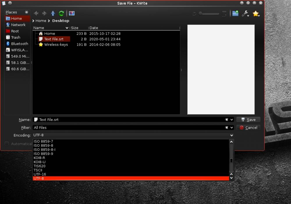

отвори субтитрите с текстов редактор и ги запиши като (save as) UTF-8

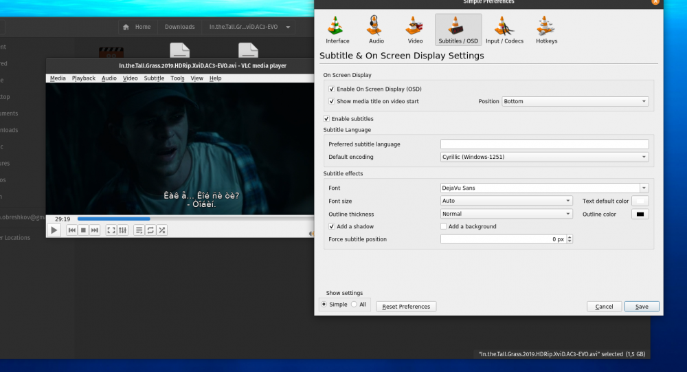

vlc
default encoding cyrlilic windows-1251
font dejavu sans

ето един пример с празен текст...как да ги запише като UTF-8

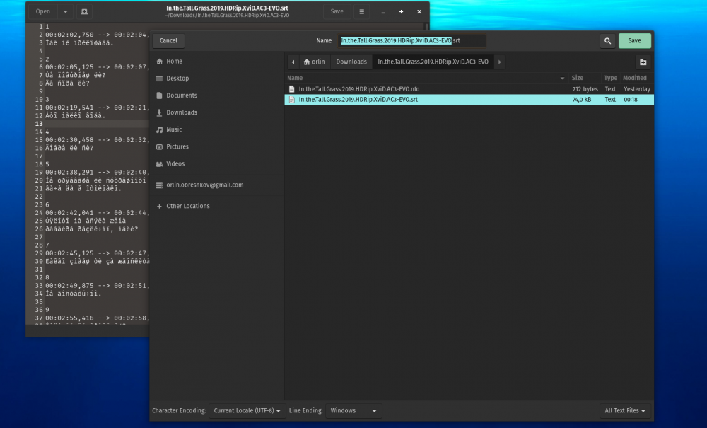

Сменям формата правя всичко както казвате и с ВЛС и с вградения плеар пробвах и с УТФ 8 и с 16 и с още няколко формата но като ги отворя с gedit текстовият редактор на поп ос  пак маймуница. Смених езика на кирилик уин1251 пак не става.

 прав е @petie1, че трябва да си инсталираш шрифт с кирилица
аз за това исках да го отвориш с текстов редактор

Тури ВЛС на dejavu sans и си готов
преди 7 минути, petie1 написа:
преди 3 минути, Orlinzer написа:
Сега рестартирай ВЛС
преди 3 минути, petie1 написа:
Няма разлика. Оставям го така явно проблемът е другаде, а не в плеара. Благодаря все пак за помощта !

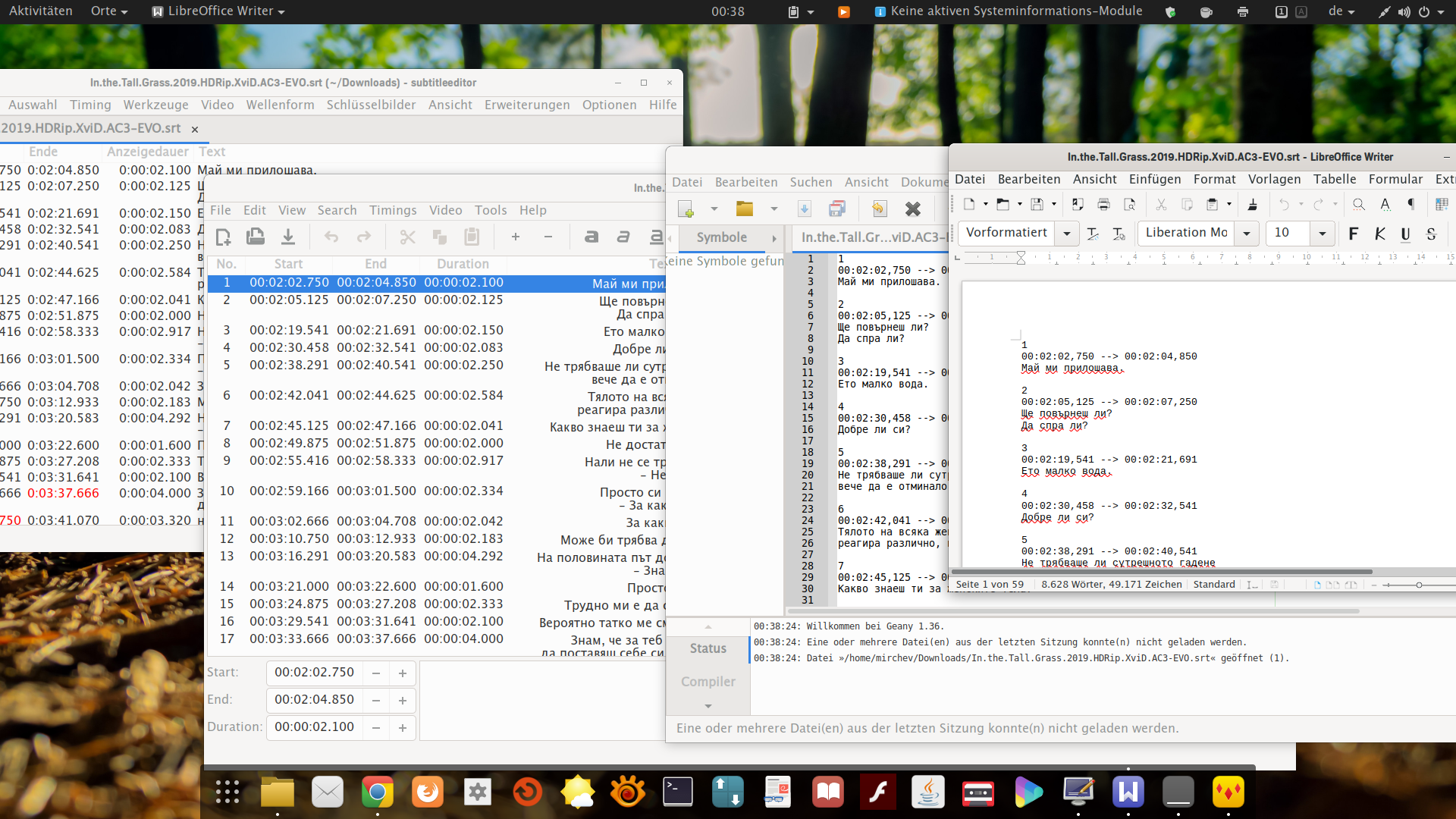

Ето, съхраних ти го. Пробвай сега.
In.the.Tall.Grass.2019.HDRip.XviD.AC3-EVO.srt

току-що, Profruit написа:
Готово!
Само не разбрах, за какво ми пусна омазан файл.
Явно е пуснал неговия дет се е мъчил а аз му дадох оригиналния линк да си ги свали пак и с тези настройки дет съм ги дал на ВЛЦ съм абсолютно сигурен че ще тръгне катя го разпозна кат 1251
преди 23 минути, petie1 написа:
кодирал го е на руската уникод, а тя се различава от българската кодировка на кирилицата
