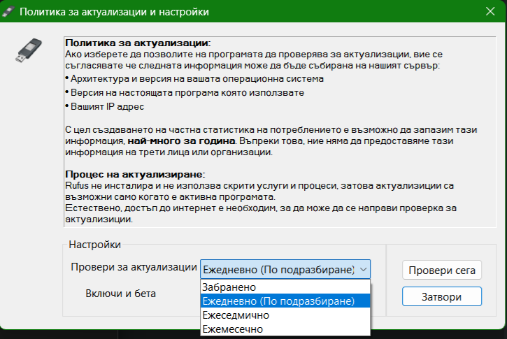

преди 4 минути, Panzer 4 написа:
Вече при отваряне на 4.6 сама се актуализира
:ski4:Винаги е имало тази опция, но след като не си ровил в настройките може и да те учудва...
преди 5 часа, Panzer 4 написа:
Това го има от 100 години

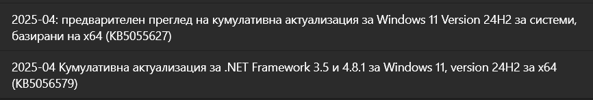

Инсталираната кумулативна актуализация вчера , а именно КВ 5055627, ми развали някои функции на програма Ashampoo WO 12, да прави преглед на дисковото пространство. Това е единственото средство да видя колко са записите на System Volume Information и дали не е време да ги изтрия. И не е за първи път, преинсталиране на програмата не дава резултат, оправя се с преинсталиране на уиндоуса, но като че ли това не е достатъчна причина за това. Чета съобщението, преведено, дали не може някъде да направя нещо и да се оправи?  Актуализация със същия индекс се инсталира и на компютрите с Windows 11 LTSC, но там не развали програмата. Развалянето на програми и функции (изчезване на звука при стартиране) е често явление, дали е недостатък на уиндоус 11?
