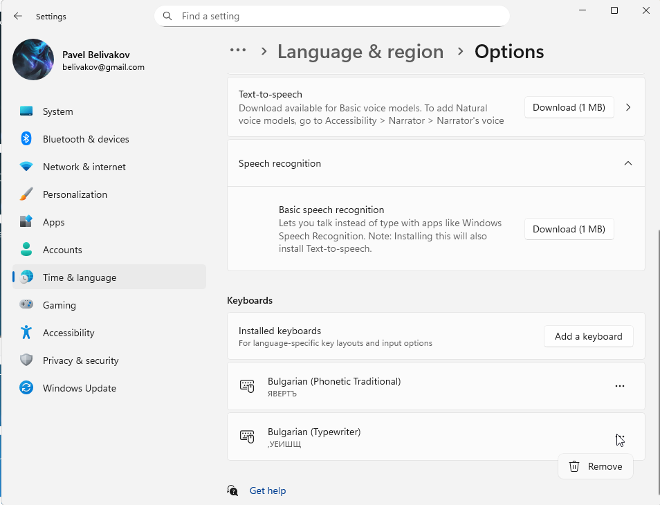

От вчера на този 11 про се показват два български езика за писане, така ли трябва да бъде? Единият, машинопис, опитах да го махна, но не намерих как.
Много благодаря, аз си познавам софтуера до там, трябваше да напиша , че там няма нищо за премахване. И това се появява не всякога. Ще го наблюдавам.
преди 53 минути, Panzer 4 написа:
Не си наблюдателен. Появява се при промяна в настройката за "Бета Unicode UTF-8". Разбира се след рестарт.
По-добре да не ползва Unicode UTF-8 - От него само едни неприятности.
преди 1 час, Panzer 4 написа:
Не си на правилното място! Покажи целия прозорец до долу
преди 16 минути, цър-вул написа:
Бях на всички места, никъде няма две клавиатури на бг. А от дясно пак са две.

преди 1 час, цър-вул написа:
В HKEY_CURRENT_USER\Keyboard Layout\Preload какво има?
на 2.09.2025 г. в 17:40, Panzer 4 написа:
Точно това направих, оказа се че имам тази програма, сега диска вече е GPT. За целта се наложи да го включа във втори слот на новия ми комп и там го конвертирах.
Понеже при мен е същото положението, че даже в регистъра е същото. Временно от настройките за език, добави тази клавиатура която не ти трябва, после я премахни и ще ти изчезне от списъка за въвеждане - докато не се появи пак. Но, по същата процедура можеш да я махнеш.
преди 15 часа, vanci написа:
Много благодаря за отзивчивостта, но преди да стане ясно какво предизвиква това явление, не ми се пипа. Мъглата идва от обстоятелството, че две клавиатури има не винаги. Ето в момента е само една (виж картинката). За сега не съм в състояние да кажа кога и защо ще се появи.
