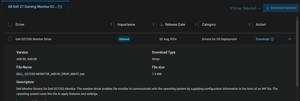

преди 13 минути, цър-вул написа:
Мащабиране
Той вече го е бутнал на 125, но явно иконите още му малеят. 100% съм сигурен, че не е сложил и драйвера от сайта на монитора, с който идва и калибрирането му...
Не знам дали не би могло да попитам за още нещо.Новият монитор е много добър, но няма говорители-наложи се да извадя от нафталина усилвателя  и да го включа в буксата му. Всичко хубаво, но при стартиране на уиндоуса звуковият канал се отпушва в самия край на звука на стартиране и от там всичко е ок. Чува се само последния звук от цялата песен. При рестартиране по някаква причина вече няма орязване. Възможно е , ако го включа в компютъра, а не в монитора, да не е така, но в този монитор , алтернативно работят два компютъра и няма как да стане така, освен ако има някакъв хъб за звук, дето да сплета двата компютъра и да иде направо в усилвателя, заобикаляйки монитора.
преди 18 минути, цър-вул написа:
Това е настройка по подразбиране (125%)
С подобен монитор съм и след инсталиране на драйвер за видеото си зарежда нативната резолюция, а мащабирането си е на 100%.
