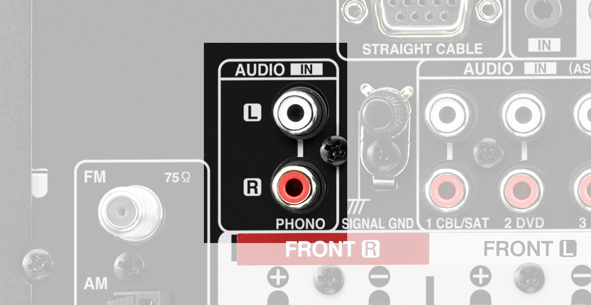

И да има вход за грамофон.Снимката е на ресивер,но ти търси стерео с такъв вход.
