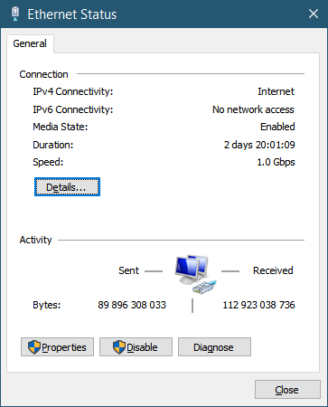

  • Ако картата ти е гигабитова, все пак на първата ти картинка трябва да видиш това: Ако не е, тогава няма смисъл да подменяш рутер на този етап, но ако ще го правиш (после като смениш картата

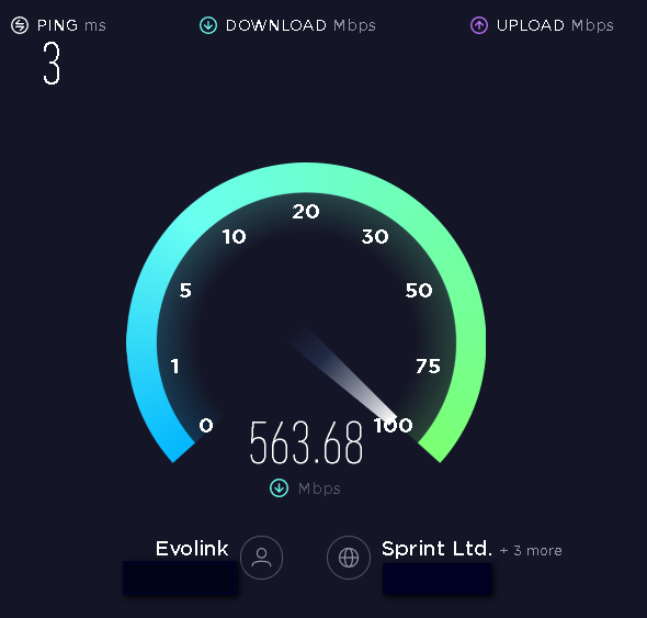

  • Защо? Аз съм на такъв план и си ги получавам скоростите. Дори нета е с някакъв бърст и ми дават моментен свободен трафик , ако има наличен, като съм достигал над 400мб/с. P.S. Тази вечер има дово
Ако не е, тогава няма смисъл да подменяш рутер на този етап, но ако ще го правиш (после като смениш картата) вземи направо AX модел (WiFi 6).
P.S. Тази вечер има доволно добър трафик .... да не забравяме, че това е бърст в рамките на до 5-10 сек., но е достатъчен за бързо браузване на множество устройства и за мигновенно сваляне на не големи файлове:
