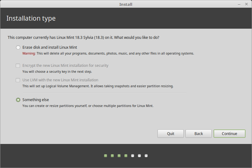

Някои от вас казват, че формата трябва да е ext4 - да, знам това. Прблема е, че няма как да форматирам заделеното място през инсталатора на Linux, тъй като това място не се показва от самия инсталатор.
Погледнете тук:
Както се вижда, никъде не са показани тези 57 гигабайта, които да ги маркирам и форматирам във формата, необходим на Linux Mint.
Това /dev/sda3   ext4 е флашката, не някой дял на солидния диск.
Инсталирал съм тази опция и преди - тогава получих опция, от която можех да форматирам диска във формата за Linux, и да инсталирам Linux. Но в момента не получавам тази опция.
Ето тук има снимки на всички стъпки, предоставени от инсталатора:https://imgur.com/a/tCelYJA
Както може да видите, липсва следната опция:
Някой знае ли как да оправя този проблем?
Виждате ли, че наистина я няма опцията, през която мога да форматирам заделеното място:
преди 10 часа, FatMan9 написа:
При Минт инсталатора се вижда флашката (външен диск) 250ГБ.
А после на снимката при Windows се вижда друга флашка 57,4ГБ.
Как да видя дали липсва. Тая картинка вероятно си я дал от друг компютър.
Тук след Media codecs директно в дисковете ли влиза, защото не се дал картинка след нея. Не може инсталатора да прескочи тая стъпка:
То изобщо не му вижда диска @vpvelev , ако sda е флашката то диска трябва да е sdb айде на бас че трябва да бръкне в биоса и диска ще изгрее
преди 9 минути, petie1 написа:

Стартирай Минт от втората опция:
преди 1 минута, vpvelev написа:
Това го направих още преди да пусна тази и онази тема. Обаче, при режима на съвместимост се провали зареждането на някои ресурси.
По-късно ще опитам нова стратегия. Ако не стане, пак ще пиша.
Мерси за предложението.
Един въпрос: при инсталация под режим съвместимост, пак ли ще е пълния и цялостен Линукс, както би било при първия режим?
преди 5 минути, FatMan9 написа:
Да, инсталацията си е отделно нещо от това което ти се зарежда при "живия образ".
Направи един клип как инсталираш Минт. Свали си в живия образ като влезеш OBS Studio и с него записвай.
преди 2 минути, vpvelev написа:
Знам как се инсталира, правил съм го и преди. Преди съм го инсталирал на същия лаптоп и нямаше проблеми. Проблеми има с Мента 21, а Мента 20 работеше без проблеми.
Като инсталирам същия Линукс във виртуална машина, няма никакви проблеми - проблеми има само като се опитам да го инсталирам по начина, който съм описал. Дали проблема е от флашката, не знам. Сигурно ще трябва да пробвам с едно друга флашка, може и да успея.
преди 1 минута, FatMan9 написа:
Последно - нали проблема е че не виждаш заделения дял?
преди 2 часа, vpvelev написа:
Да, така е. Проблема го има като опитам да инсталирам Линукс от буутваща флашка нлкъм лаптопа. Но ако опитам да инсталирам Линукс на виртуална машина, тогава проблеми няма.
Аз искам да реша проблема, че да инсталирам операционната система на лаптопа, не на виртуална машина. След малко ще пробвам ражим съвместимост, и ще пиша дали е станало.
