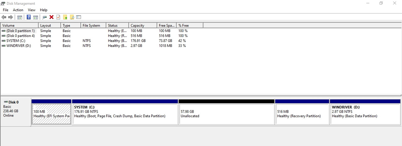

Вкарах Linux Mint във флашка, използвайки balenaEtcher. Всичко работи както трябва, Linux успешно се стартира от Boot Menu-то на лаптопа, където имам основна ОС Windows, но искам да имам и Linux. Когато Linux зареди живата версия, на чийто десктоп се намира иконката с диска, откъдето се пуска инсталатора, се оказва, че всъщност инсталатора не може да засече заделеното място.
Ето тук е показано мястото, което съм заделил:
Ето как изглежда инсталатора, когато достигна до опцията за избиране на място за инсталиране на операционната система:
Горната снимка е от интернет; при мен инсталатора изглежда малко по-различно. Вместо "NTFS", при мен всичко се показва като "unknown", а само флашката, в която е интегрирана инсталационната медия, се показва като ext4. Заделеното място, което е показано в първата снимка, не се вижда в списъка с показани места в инсталатора. Това означава, че инсталатора не може да засече това място и няма как да инсталирам ОС-а там.
Доколкото знам, въпросния инсталатор може да засече само статични разделения, но не и динамични такива. Явно, при мен разделенията са динамични. Нямам идея какво значи това, просто го прочетох някъде.
Може ли някой да ми обясни какво трябва да направя, че разделението да стане статично и разпознаваемо от инсталатора, че да мога да инсталирам операционната система?

АБе кьорчо, линукс се слага на ext4, а не на ntfs. Трябва да си форматираш дяла през инсталатора.
Мястото маркирано като непознато трябва да се форматира в ехт4,  и ти казах вместо да шариш теми в хоремага хвани един учебник

Забавлявам се всъщност а гения на КИ може си форматира мястото и през GParted на живата среда :)

Колко RAM имаш на лаптопа? Да не се налага и SWAP дял да правиш и да ти остане малко място за линукса.
Нали като инсталираш и стигнеш до тук избираш това:

Как да го форматирам този дял, след като този дял не се показва от инсталатора?

Това, което си показал, се появява когато диска е празен и няма друга ОС. В моя случай, има ОС, която е в друг раздел на диска. При моя случай, искам да инсталирам втората ОС във втори дял на диска. На мен такъв прозорец не ми излиза.

Добре де, избери го това Something else и кажи какво се появява. Tози дял който си приготвил за Минт най-вероятно ще бъде /dev/sda3.

Те всичките му теми са ебавки не го ли виждаш? Аз затва го ебавам нищо че може да даде и снимка от GParted на живия образ та да видим кое как...

Той само се ебава, ето аз сто пъти му казах  да даде шот на GParted та да му видим дяловете ама нанайси......
