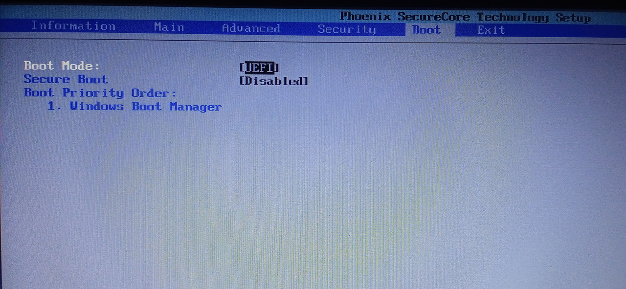

Ето снимки на един от БИОС-ите, този, който е с отворени настройки (advanced settings):
Кои настройки трябва да се включат, според теб?
Не знам как ги именуват и ти го казах и в другата тема а за другото дет си писал е пълна шуротия, между другото закона на Мур се отнася за процесорите не за глупостите дер си ги писал , ще ти дам един пример да го схванеш покажи ми телевизор Опера с интернет?

Междувременно, открих, че при Acer има само AHCI, но не и AHCI LINUX:
Не, няма такава опция. В горната снимка се вижда, че има само AHCI.
в никой лаптоп няма таква опция, има само ahci, а acer и другите големи производители са M$ гъзоблизци и правят всичко възможно да затруднят инсталацията на linux...
acer карат nvme дисковете в raid за да не се виждат в линукс, трябва да се  превключат на ahci:
влизаш в BIOS , отиваш на Main tab, натискаш Ctrl+S бутоните заедно, натискаш F10 за запазване и изход, AHCI трябва да се появи в Main tab
