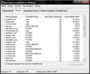

Здравейте, аз искам да попитам нещо относно Скайп версия 3.6. Вижте първите 2 реда от снимката. Това е диспечера на задачите на Уиндоус докато ми е активен Скайпа. Може ли някой да ми каже дали са реални стойности. Мислех че е от разни добавки към скайп. Изчистих ги - не помогна, преинсталирах го- същата работа и затова реших да питам дали тия числа са в границата:
Доколкото знам са в границите на нормалното. Ако нямате намерение да ползвате Диспечера на екстри от Skype > Инструменти > Настройки > Разширени > Пускай автоматично Диспечера на екстри можете да го забраните. При следващото пускане на Skype няма да се зареди.

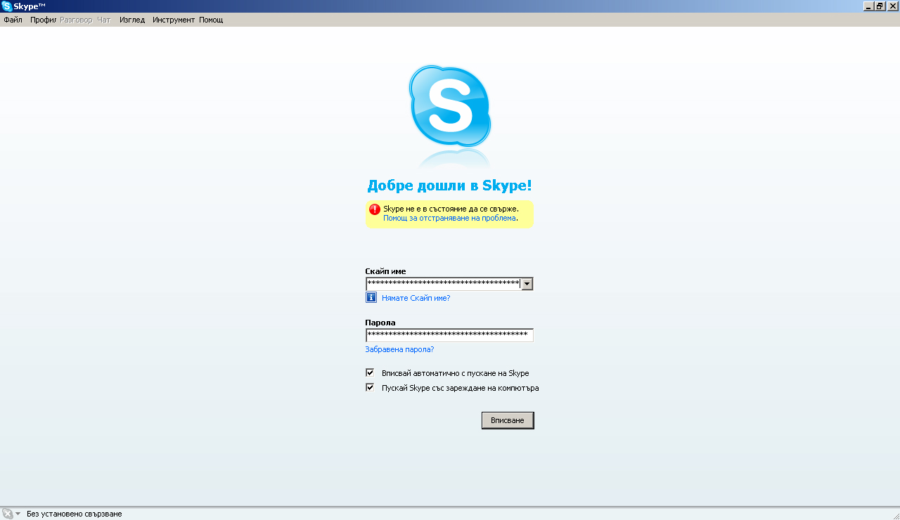

Направих всичко, което ми казахте, но без резултат. Проверих ЗС и махнах Skype от списъка. Върнах нода на заводски настройки. Деинсталирах скайпа и си зитеглих X Setup Pro. Написах директно да търси файлове със съдържание "skype" в името и изтрих абсолютно всичко. Направих си копия на файловете от апликейшън дата, който все още не съм върнал по местата им. Преди малко си инсталирах на чисто 3.6, но резултата го няма. Всички абонати са ми без аватари и пак не мога да се свържа с нито един, а ми показва, че са онлайн. Прикачам снимка с проблема при отписване и проба за вписване. Пак напомням, че при стартиране на ОС, скайп си се вписва, но не се свързва с абонатите, който пък зарежда и показва, че са онлайн. При старата версия ми изписваше "Скайп не може да се свърже със сървър посредник".

Направих всичко, което ми казахте, но без резултат. ...
Благодаря за екрана! Има някакъв проблем. Какво означава, че сте върнали „нода със заводски настройки“ не знам. Какво е X Setup Pro също. След като инсталирането начисто не променя нещата мисля, че проблемът остава, т.е. вие махате Skype напълно, инсталирате и стигате пак до същия резултат. Според мен причината е в операционната система. Помолете вашия доставчик за помощ. Прегледайте какви услуги, процеси и др. програми се изпълняват. Skype се вписва, но вашата среда е твърде рестриктивна и затова няма обновяване на статусите. Опитайте да изберете човек, за който сте сигурен, че е на линия. Предполагам, че няма да можете да разговаряте. Помолете приятел да дойде и да погледне всичко в системата ви. Не казвате нищо за защитната стена, за антивирусната програма, за настройките на браузърите (бях ви писал да погледнете там). Върнете ги до фабричните настройки и позволете Skype. С помощта на HijackThis можете да анализирате зарежданите процеси, услуги и да прегледате файла hosts. Според мен проблемът не е в Skype, а в средата, във вашата ОС.
