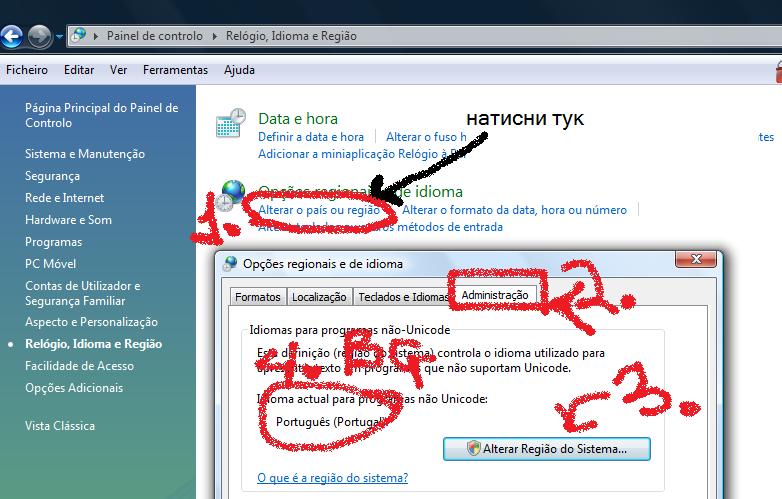

Е аз пък имам португалска Виста на моя лаптоп.Значи отиваш в Painel de controlo оттам в Relógio, Idioma e Região после Alterar Pais виж тук.
Така ще направиш всички програми които са написани и на български да бъдат разпознати от системата.BS Player-ът е добър, но защо не ползваш kmplayer ? Много удобен за ползване има го на български и не ти трябват допълнителни кодеци (освен нещо наистина специално).Тук можеш да намериш последната версия http://www.kmplayer.com/forums/showthread.php?t=4094.

Мерси много това свърши работа :whist:
