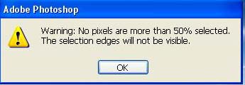

Еййй, никакви други мнения след моето ли бе? Нищо айде пак ще питам - не мога да правя селекция, показва ми се това съобщение. Когато напиша по-малки пиксели от 50, пак същото :) От де да го оправя :speak:

Това съобщение излиза когато опитваш да селектираш нещо с частична прозрачност. С Ctrl и цъкване върху слоя ли зареждаш селекцията? Кажи какво има на слоя, а също погледни, ако ползваш magic wand, какъв толеранс и полупрозрачност е зададена за инструмента.
ПП: Да дадеш файла/слоя наистина ще е най-бързото...

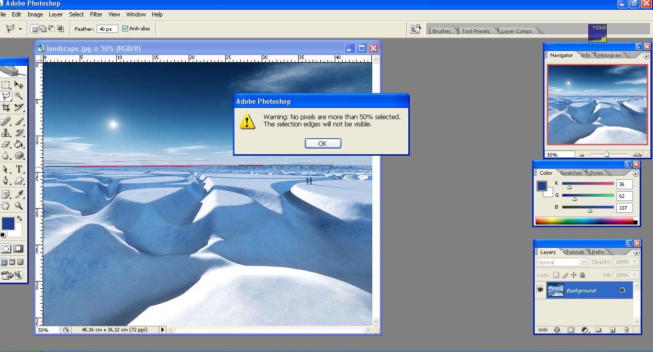

http://www.photoshopstar.com/effects/creating-northern-sky-in-photoshop/ ползвам ето този урок. В тази част от урока, в която трябва да използвам Полигоналното ласо ми се появява въпросното съобщение за пикселите. Прилагам и снимчица. А относно magic wand tool, когато цъкна на него - Tolerance - 32 px, отметка на Anti-alias и Contiguous. ААААААААААаа и забравих да кажа, проблема се получи снощи, иначе до сега всичко си беше ОК, не знам къде какво съм натиснала и объркала.
post-262950-014932800 1283626070_thumb.j
Виж сега, ама то междувпрочем те пращах веднъж някъде, нали? Не е лошо да отскочиш пак там. Като си с "полигонното ласо" гледаш горе да са ти на 100 Flow и Opacity, в режим Normal. Областта която оградиш ще се селектира, тука няма философия. Тоя Толеранс ще ти е активен при ползване на Magic Wand, както си отбелязал. Той показва колко подобни цветове да се хванат, спрамя том където си цъкнал. Очевидно при 100% ще селектира всичко.
В урока е селектирано цялото небе, а при теб, доколкото виждам си се опитала да селектираш една тънка ивица, в която няма и един цял пиксел. Другото което не си направила както е обяснено в урока, е че не си дублирала леъра и т.н. ...
Относно урока дето си го захванал, там са те подвели. Селекцията не я прави на новосъздаденият празен слой. Правиш селекцията върху пейзажа, а после отиваш на празният и там запълваш както са ти казали, това е ключа на палатката  :rolleyes:
Дам и освен това си дал размиване 40 пиксела на нещо мижаво, всъщност това е конкретната причина да ти показва, че не си селектирал и 50%... доста практика още ти трябва...

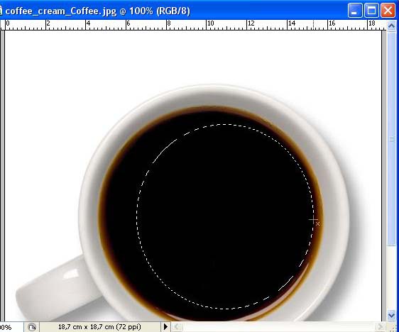

Благодаря, момчета :rolleyes: А още едно въпросче http://www.photoshopstar.com/effects/creating-coffee-cream-in-photoshop/ относно селектиране на тази чаша, ами все кръгчето ми излиза по-малко? Нямаше ли нещо с Шифта или Алта, където да става по-голямо?
Благодаря, момчета  :yanim:
А още едно въпросче http://www.photoshop...m-in-photoshop/ относно селектиране на тази чаша, ами все кръгчето ми излиза по-малко? Нямаше ли нещо с Шифта или Алта, където да става по-голямо?
Бъди конкретен/конкретна.
Размиването (Feather) не го дръж на 0, а го вдигни на 1, 2, 3... Така границите няма да са отрязани като колаж, а прилаганият ефект плавно ще се слее със заобикалящата среда.
 За клавишите, не е философия и там. Ctrl, Shift, Alt традиционно имат смисъла на задаване на пропорционалност, изпълнение от центъра и... ами пробваш. Нещо важно (като удобство) е да задържиш интервала с което можеш да местиш селекцията.
Ето това имах предвид. И за да бъда по-конкретнА - снимчица :yanim: Въпроса ми беше как да направя точно кръгче? Просто все ми става по-малко кръгчето?
post-262950-005517900 1283633364_thumb.j
Почваш от горния десен ъгъл и дърпаш надолу при натиснат Shift. Без да отпускаш Shift местиш селекцията с натискане на интервал, пускаш интервала, но не и Shift и дърпаш нагоре и надолу докато го напаснеш. Shift го пускаш едва когато си доволна от резултата, а с интервал донаместваш. Ако искаш да почнеш от центъра на чашата, трябва да си натиснала едновременно Shift и Alt, за местенето важи същото и пак не пускаш Shift и Alt докато не си доволна от резултата (преди да отпуснеш клавишите трябва да пуснеш левия бутон на мишката.
