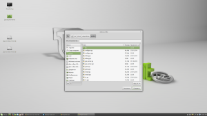

Handbrake вече е инсталирах, но не мога да инсталирам MS Office 2010 файлът е ехе...нито през Wine, нито с playonlinux.
Дава ми грешки.
Как се прави скрийншот с Линукса да Ви покажа, какво ми дава?

Стигам дотук и вече не знам, какъв файл да му задам, като ме пита да избера файла за инсталация!
post-279939-0-28424200-1441914851_thumb.
post-279939-0-61349900-1441915201_thumb.
Редактирано от C.O.M.O.D.O (преглед на промените)
Има начин да бъде инсталиран през Wine, но си трябва четене и знания. След това ще трябва и да кирилизираш Wine. Няма да се справиш, можеш да бъдеш сигурен. Сложѝ си майкрософтските шрифтове на Libre и не се занимавай с глупости. Трябва бая опит, за да се научиш да подкараш някои програми през Wine. Трябва да се правят специални префикси, трябва да се заместват библиотеки и пр. Да, с Playonlinux е много по-лесно да се направят тези неща, но не става от днес за утре. Просто трябват знания.

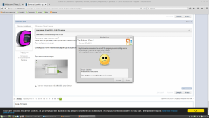

Здравейте, имам следния проблем с Вайбър. Не мога да отварям публикувани в приложението снимки.
Дава ми тази грешка
Сменях локацията на системата. Наименованието на папките и файла т.е. да няма никъде Кирилица, но всеки път удрям на камък.
Как да оправя нещата?
Да уточним нещо. Тия снимки къде се намират. На твоя компютър или са качени на сървър и се опитваш да отвориш адресите.
Същато като в темата при мен, където е обяснил :) Опитва се да ги отвори, когато му ги пратят.
Няма как да се намират там. Вероятно са качени на сървър и са връзки към адрес. Ако е директен трансфер, трябва да ги сваляш на компютъра си. Опита ли да ги отвориш, примерно с Firefox.
Редактирано от cybercop (преглед на промените)
Когато ги отварям директно от папката която се намира на  /home/yanku/Документи/ViberDownloads/  нямам проблеми.
Искам да ги отварям директно от стената. Когато бях с Manjaro нямах такъв проблем. Под Уиндоус на таблета също го нямам.
Вероятно е от неправилното изписване на пътя. Първо, провери дали в приложението има опция за избиране на българска локализация. После погледни в etc/default/locale, дали е зададен този ред.
LANG="bg_BG.UTF-8"
Провери, дали е инсталиран  wbulgarian.
