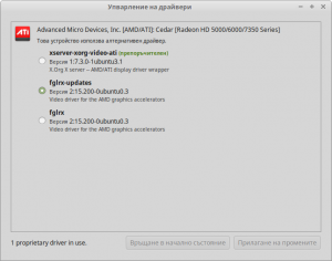

Има 2 типа драйвери за AMD и NVIDIA в Линукс, отворен код и заводски - от производител. Алкатраз ползва отвореният код и аз му показах, как да използва VDPAU за ускорение. Твоят идва от AMD и има xvba ускорение. Дай един скрийншот какво имаш като опции в SMPlayer и VLC.

Той ползва фирмения драйвер на AMD, освен да го маха и да слага отворения с VDPAU. Аз съм позлвам затворения, вярно за последно преди 3г., но си работеше ускорението.
Ако го дам на това което  е препоръчано, командите които писахме ще вършат ли работа?
Ще ползвам което кажете, нямам притенции стига да има резолтат.
