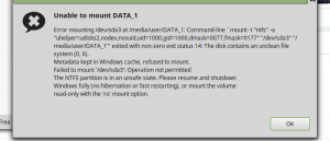

От скоро започна да ми се появява следното съобщение, когато искам да влезна в NTFS дял. Другата ми ос е windows 8.
То си пише в самото съобщение какво трябва да направиш.
Изключи бързото стартиране "Fast Startup","Hybrid Shutdown" или както там се наричаше на Windows 8.
Тук е показано как.
