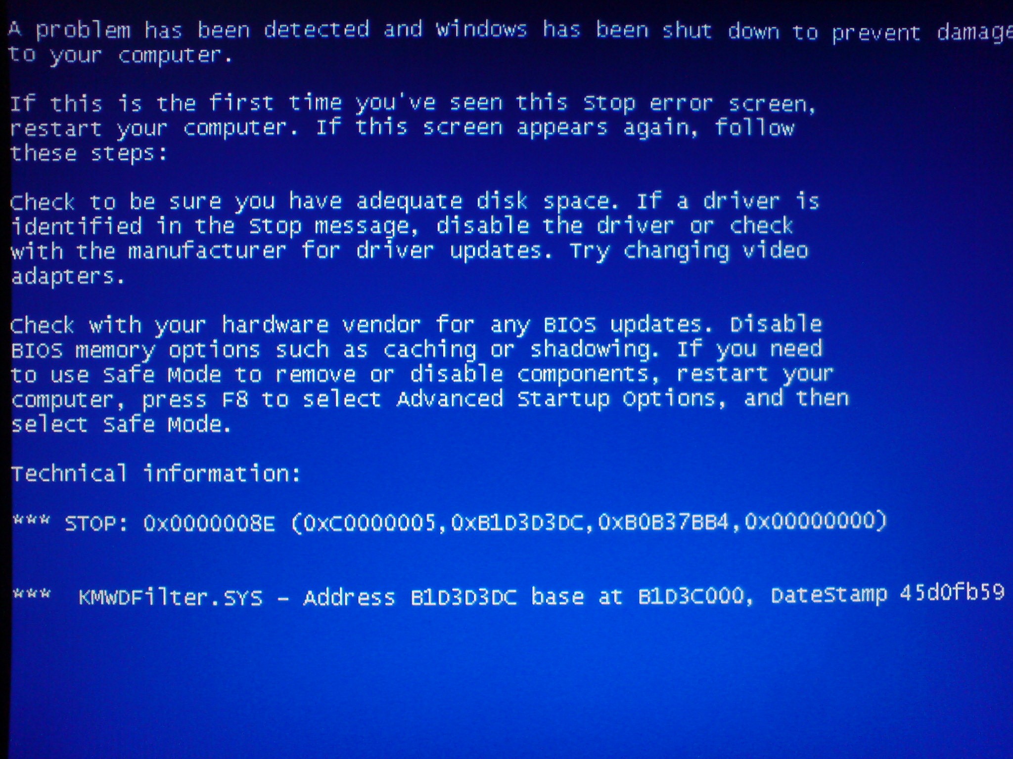

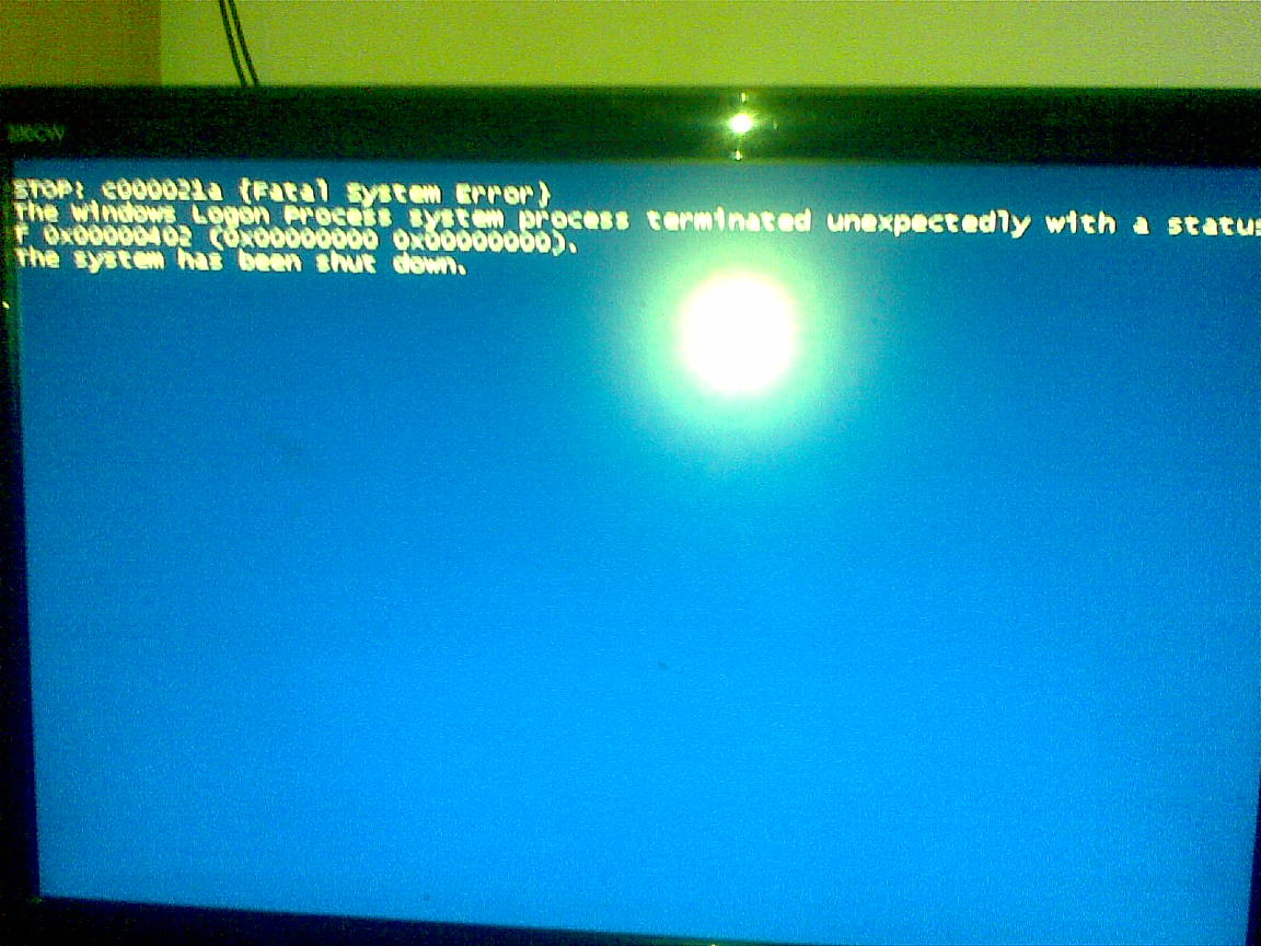

От няколко дена започа се появява въпросния скрийн, просто си стои ,докато не рестартираш от копчето. Дали мога да го оправя без преинсталиране ? С ХР SP3 съм.

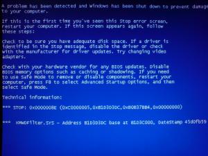

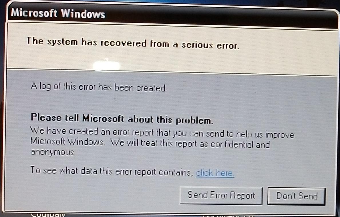

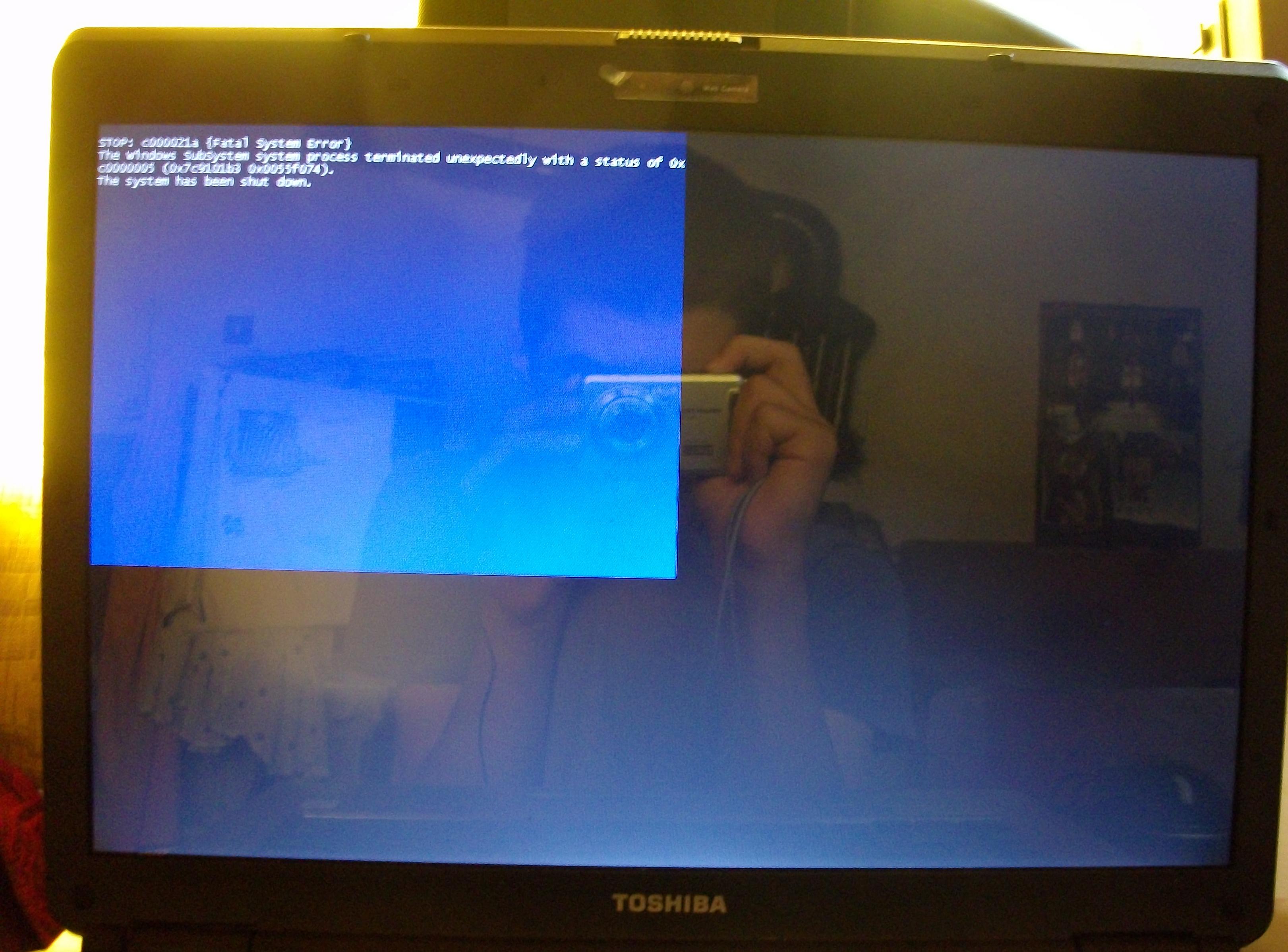

Имам лаптоп Toshiba Satelite. Вчера вечерта, имах проблем с "шутирането". Когато му давах Start>Turn of> Turn of той се рестартираше. Това направих няколо пъти, когато накрая успя да си изкючи. Днес сутрнта се опитах да го стартирам: Тръгва си нормално, отваря десктопа и извъднъж хоп post-153999-084240800 1281082273_thumb.j - син екран и хайде пак отначало. Слет това като се отвори на десктопа ми показва събщение: The system has recovered from a serious error. post-153999-030397100 1281082069_thumb.j(син екран и пак отначало и така до безкрай). Какво да правя?

Благодаря на всички за помоща. Проблема ми се оправи и се радвам че всичко мина без преинстал :cool:
