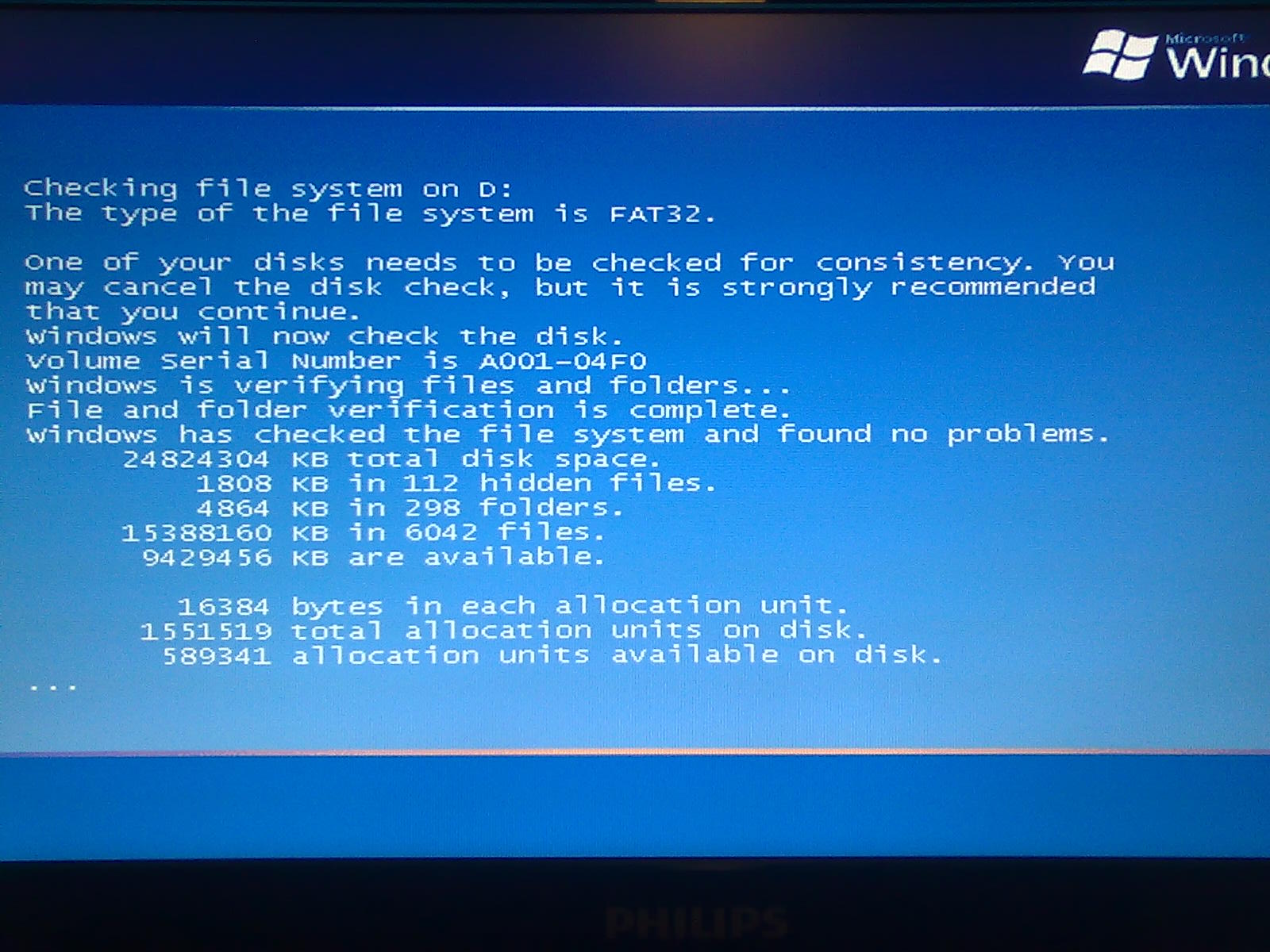

Да попитам защо когато си включа компютъра и преди да е заредил Уиндоуса ми излиза това:
post-277425-0-05234500-1295719322_thumb.

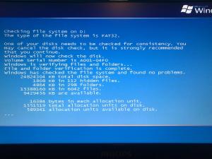

Ако тази проверка се стартира при всяко включване, направи следното:
1. Изчакай я да приключи.
2. След като влезеш в профила си, отвори командна конзола - Start - Run - пишеш cmd и натискаш Enter
3. Напиши в конзолата : chkntfs D: /x
При следващият рестарт, не би трябвало да се появи.
И конвертирай файловата система в НТФС.

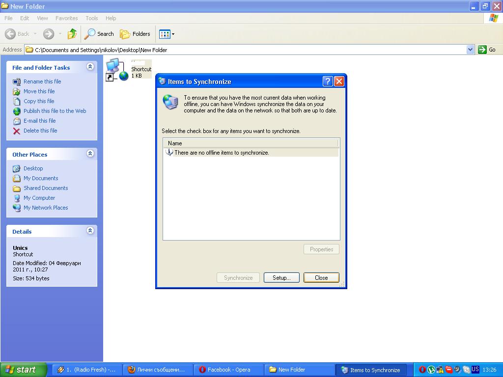

Здравейте! Проблема с мишката се оправи, имало е прах и затова е правила този проблем. Обаче сега не мога да разбера защо когато дам на иконата на интернета да се зареди и ми излиза един прозорец на които трябва да дам close и тогава ще се махне. Ползвам интернет през PPPoE
post-277425-0-13343900-1296905419_thumb.
Редактирано от Kaloqn123 (преглед на промените)
Здравейте, имам лаптоп, на който матрицата изгоря наполовина и сега ползвам VGA изходa с друг монитор.Та идеята ми е че се налага да преинсталирам но не съм сигурен дали ще мога да го направя, в смисъл дали по време на инсталацията ще работи VGA изхода?
Влез с администраторски права.
Отвори My Computer
Щракни на Tools -> Folder Options
Щракни на Offline Files
Махни отметката пред Enable Offline Files

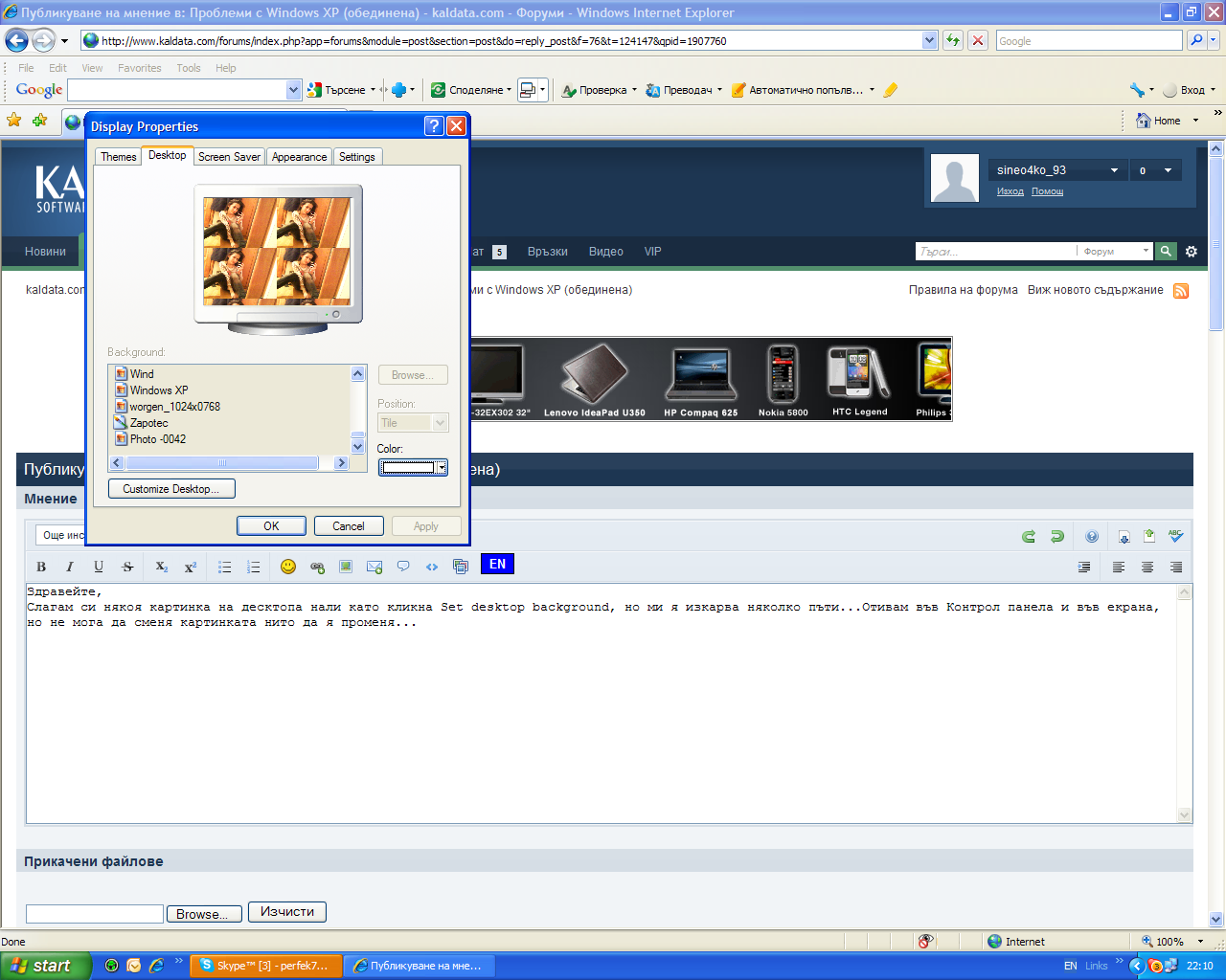

Здравейте, Слагам си някоя картинка на десктопа нали като кликна Set desktop background, но ми я изкарва няколко пъти...Отивам във Контрол панела и във екрана, но не мога да сменя картинката нито да я променя...Всичко е във сиво и не мога да кликна.Таа как да го оправя ? Прикачил съм снимка...
post-293029-0-69302500-1297886985_thumb.
Редактирано от sineo4ko_93 (преглед на промените)
Здравейте,
http://malektips.com/windows_xp_display_desktop_0002.html
