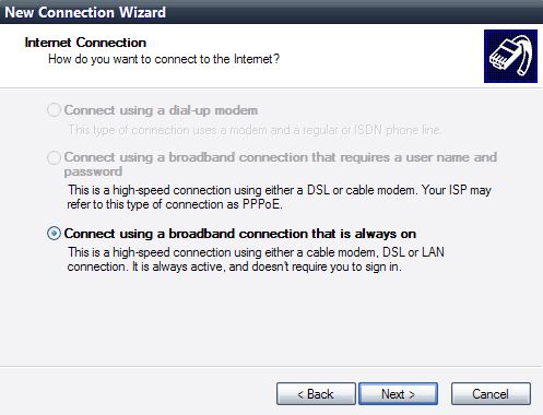

Здравейте. След като пипнах малко настройките на Услугите в XP се случи това: post-44851-0-62912300-1291911564_thumb.j Кажете коя услуга да включа за да имам тази функция отново активна? Мерси предварително
