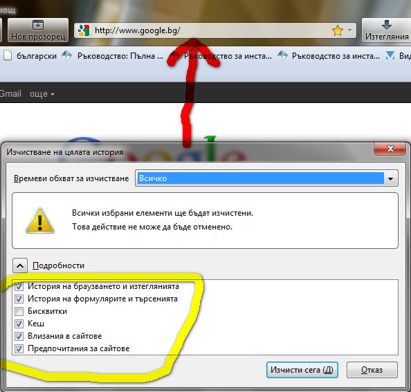

Кое трябва да от маркирам за да неми изтрива запазените сайтове във адресната лента post-230439-0-90415500-1309539212_thumb. от няколко дни ми прави тоя номер преди не правеше тъка
