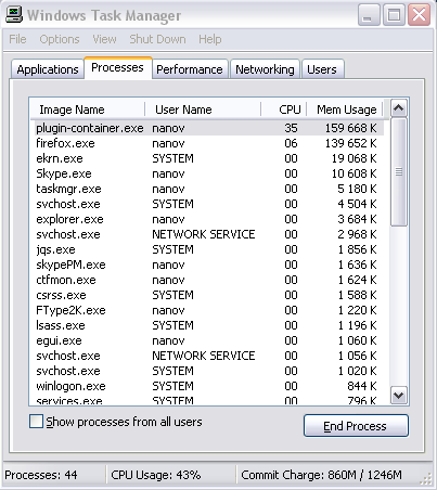

какво подяволите е това plugin container? и защо ми точи толкова? и определено въпроса след това е КАК подяволите да го махна!?post-283323-0-47149000-1318782293_thumb.
1. разделяне на плъгини и браузър в 2 отделни процеса - чупи се само плъгина, но не и браъзура 2. флаш, флаш, флаш 3. паметта Ви е сложена, за да се ползва а 160 МВ са капка в морето колкото и малко рам да имате 4. май имаше начин да се махне, но идеята е глупава
