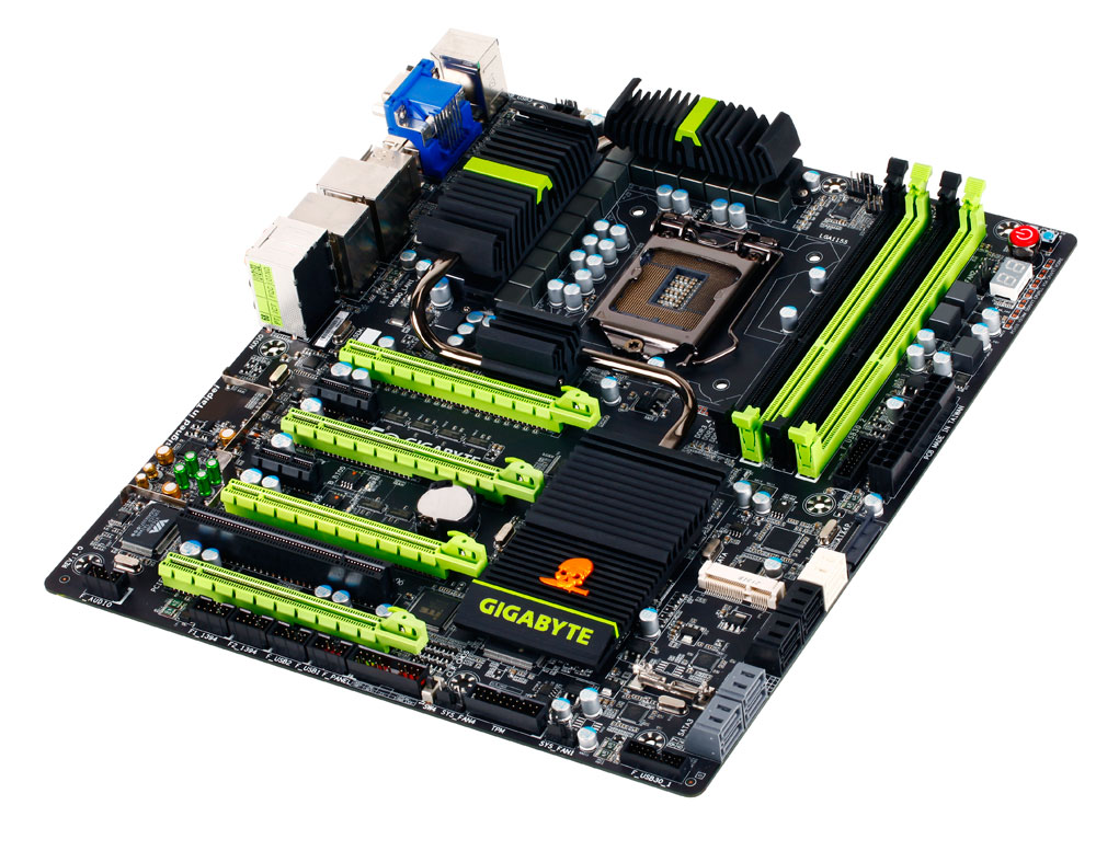

Защо синьото е нежелан цвят? Всички производители са с червени дъна или златни или черни.Защо?
