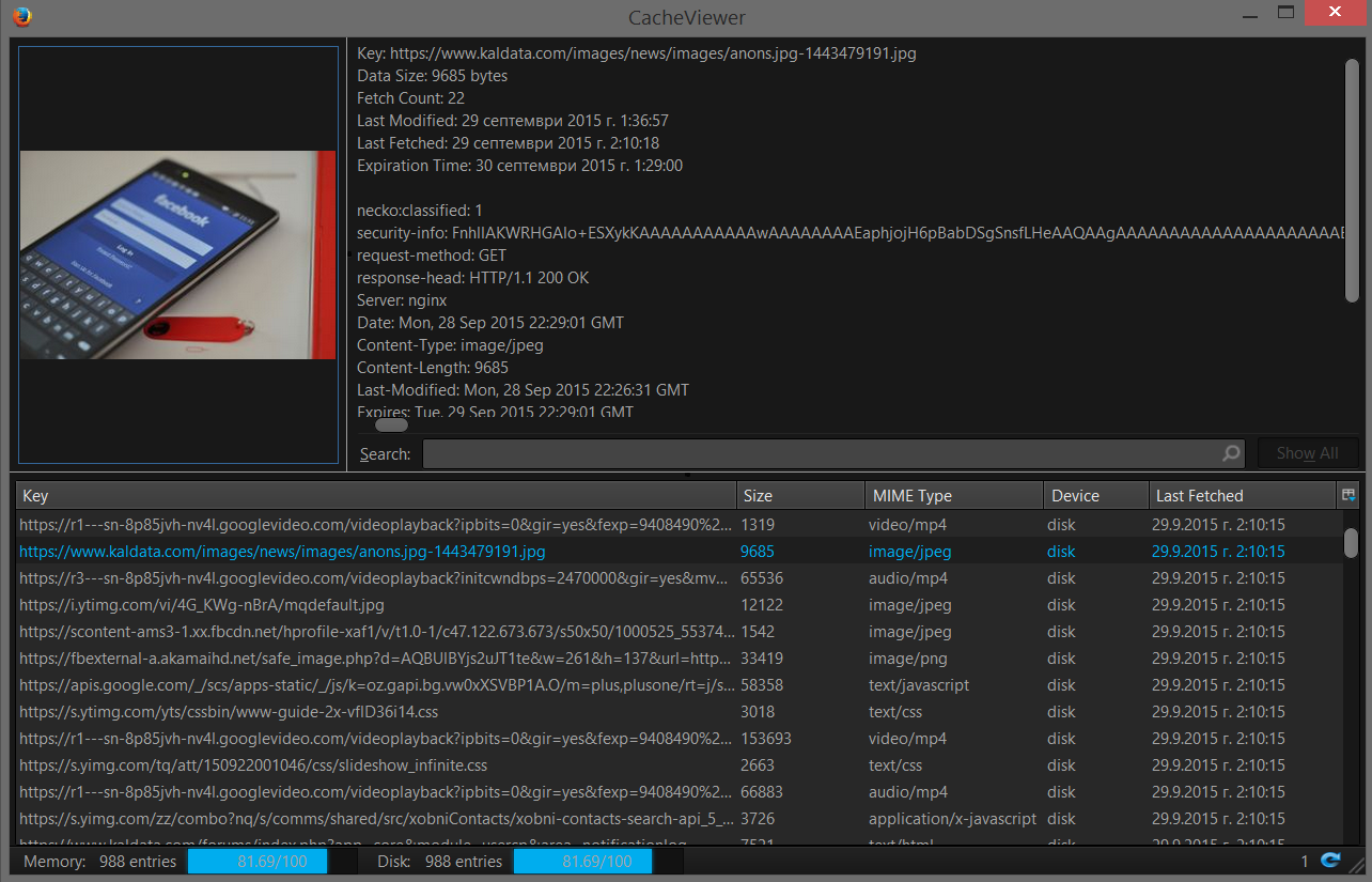

Имам следния проблем с Мозила(версия 41.0, но и с предната версия също) - задал съм кеш-а да се записва на RAMDisk, който е създаден с помощта на Soft Perfect RAM disk 3.4.6, обаче мозилата продължава да си ползва твърдия диск. Рових с в нета, за това как да променя местоположението на кеш-а, направих всичко, което се изисква(съответните настройки в about:congif), обаче РАМ диска си стои празен. Свалих добавка - CashViewer, която показва размера на кеш-а и всички кеш файлове. Като отварям страници размера расте, РАМ диска стои празен, свободното място на дял C на твърдия диск намалява.
Някой да знае решение на проблема?

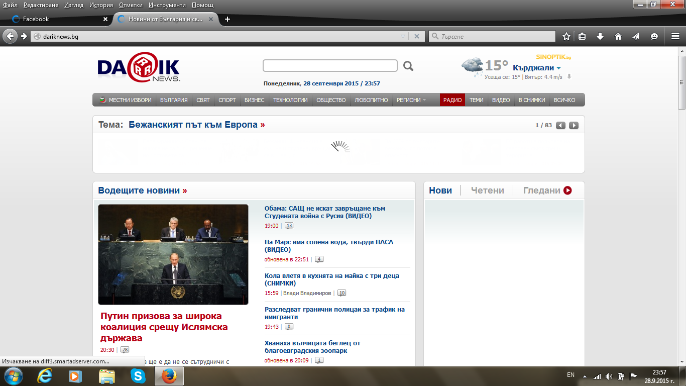

Здравейте как да скрия лентичката която ми изкача в долната част на екрана при зареждане на дадена страница?5609a8e7adfd7__.thumb.png.6abfbadaacf2445609a8e7adfd7__.thumb.png.6abfbadaacf244

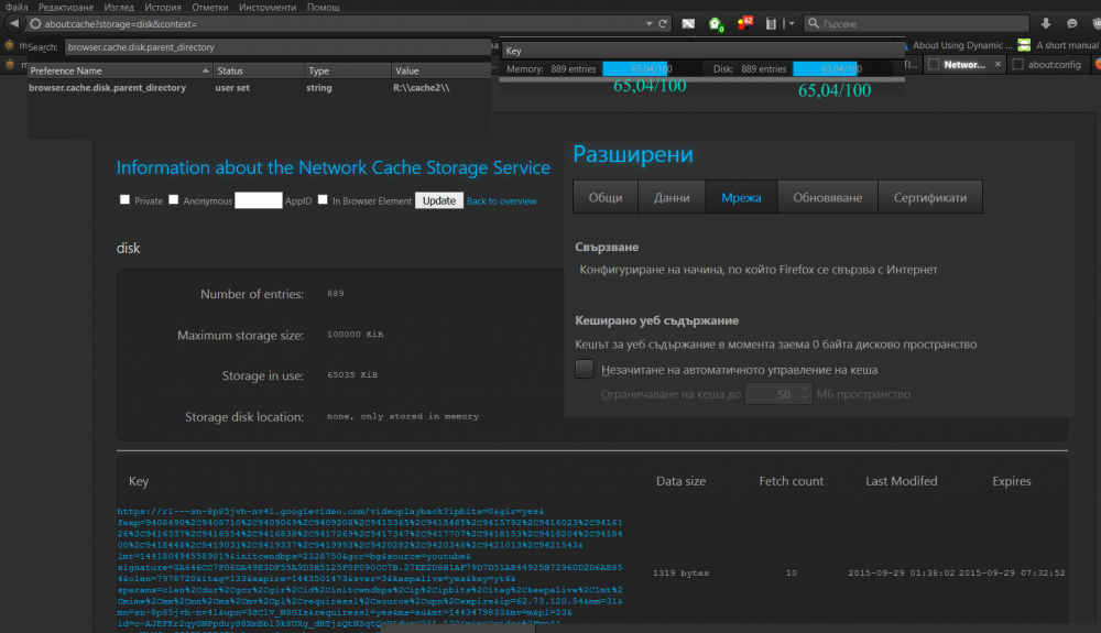

Премахнах RAM диска, но оставих настройката кеш-а да се записва там. Ето какво се получава - вижте снимката.
browser.cache.disk.parent_directory е задедено на R:\\cache2\\
Където пише 65.04/100 е показанието на CachViewer добавката(отрязал съм само тази част)
about:cache показва, че се използват 65,04 МБ кеш.
Мозилата е инсталидана на дял C. Неговия капацитет не е намалял с 65МБ.
В C:\Users\Kostadin\AppData\Local\Mozilla\Firefox\Profiles\... в папката с профила няма папка cache2
В C:\Users\Kostadin\AppData\Roaming\Mozilla\Firefox\Profiles\... в папката с профила няма папка cache2
Тая мозила къде си записва кеш-а? Да не е директно в РАМ паметта?

Предполагам, че питаш за добавката. Не показва папка или аз не гледам където трябва, Първи нея я проверих от къде чете кеш-а, ама така и не открих. Виж снимката какво показва.
Програмката чете от настройките на мозила къде трябва да се намира кеш-а. Като я пусна тя сама си прочита, че кеш-а трябва да се намира в R:\\cache2\\ , обаче този дял не съществува. Шантава работа. :)

Започвам да си мисля, че тоя кеш се записва в РАМ паметта, че иначе няма къде другаде да бъде. А не съм задавал това в настройките. Програмата от NirSoft не може да ми покаже файловете в кеш-а, защото се опитва да прочете рам диска, който пак не съществува. Обаче добавката ми показва кеш файловете, а не я знам от къде ги взима. :)

Всичко, което пише в статията е точно по същия начин в настройките. Единственото, което аз съм задал е:
browser.cache.memory.capacity = 100000
Обаче това го направих за да може кеш-а да се записва в РАМ диска.
Значи се оказва, че кеш-а се записва в РАМ паметта и нямам нужда от рам диск, което мен ме устройва.
