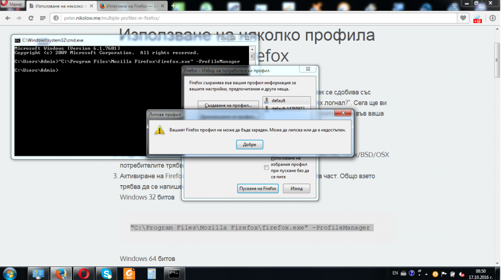

Здравейте, от вчера ми дава този проблем и какво ли не опитах. Default профила ми е по важния.

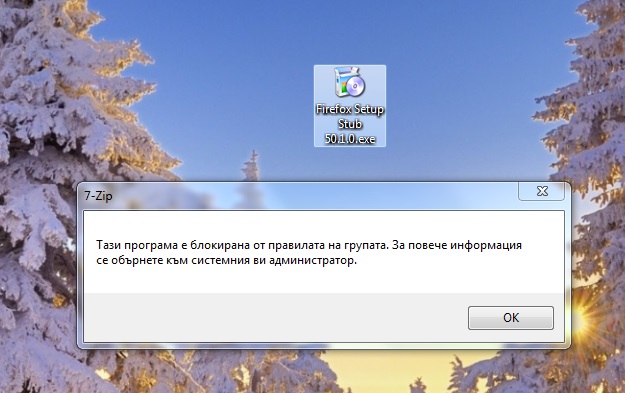

преди 2 часа, Николай Гергишанов написа:
Исках да инсталирам Мозилата и ето какво стана :
Домашен или служебен компютър? Компютърът включен ли е в домейн?

Това, че си инсталирал сертификатите на firefox, не значи, че не могат да се инсталират на друг браузър и да се отварят специалните (а те не са такива, просто ползват  по-сигурния  https протокол) сайтове.
Проблемът най-вероятно е в защитния ти софтуер, който "слуша" https.
