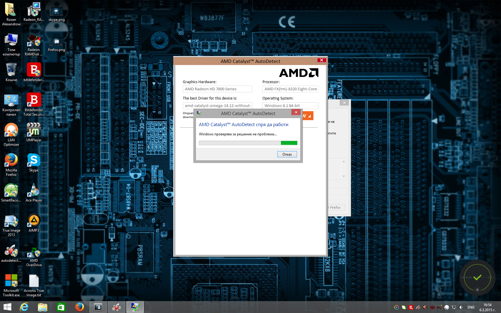

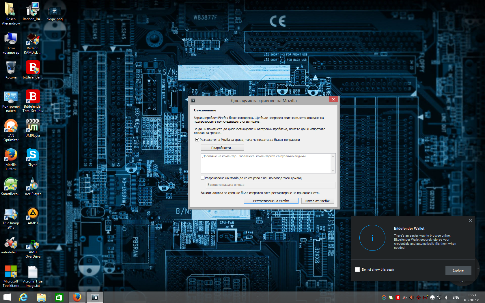

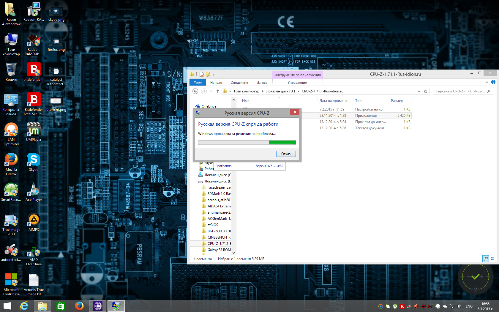

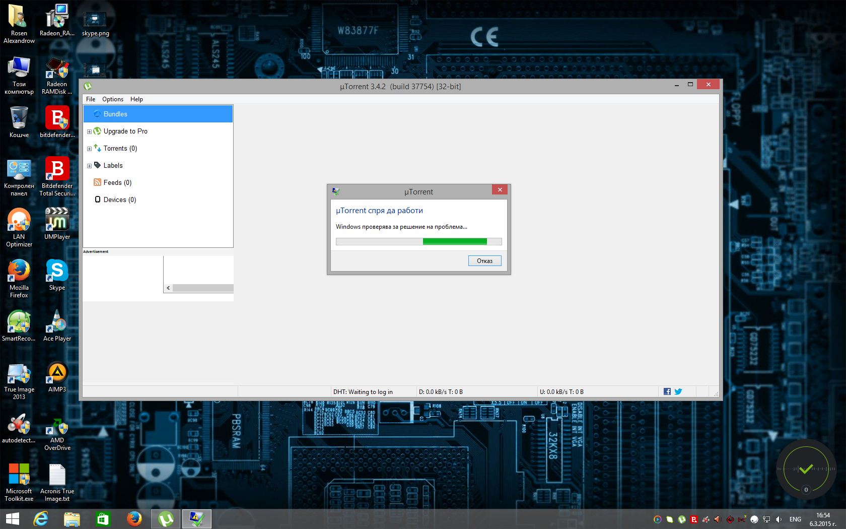

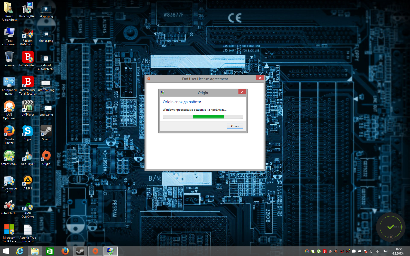

Така ето още 6 приложения които не стартират..
72fb2080030c6771e2731685d1f470d4.pngccf962898d15f9d8b7ffdcb1be1549ca.pnga295c2565c85b144ad2207ac4649a7df.png0185b0013afe68f3a4c0c4fa91fe949e.png0e0a2b4ee6fa9f54c220a0bebc571b2e.png
И скайп също.
Почти няма работещи програми. Всичко все така..
