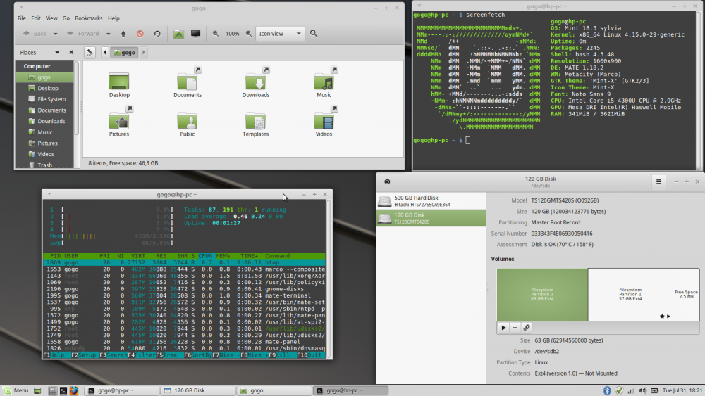

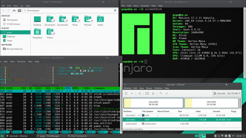

Инсталирах Mint и Manjaro (на SSD - root и на HDD - home) с общи Documents, Downloads, Music, Pictures и Movies от този guide.
Не мога да реша кой от двата "модела" да ползвам, малко по- запознат съм с Mint и затова ще си поиграя и с другия. Така, когато прецакам Manjaro-то ще мога да си ползвам първия без да се налага да оставам без PC ;).

преди 1 час, merlot написа:
Аз под LM използвам Timeshift (прави снимка на ''/''). При какъвто и да е проблем, я възстановяваш с рестарта за 45 секунди до момента на заснемането. Примерно слагаш някакво проблемно ядро или нещо се е счупило. Хубавото е, че образа може да се възстанови и през "живата флашка" ако трябва. Това което по подразбиране Timeshift не възстановява е /home. Там след снимката съм го отворил като Admin и съм дал опцията да се виждат всички файлове. И всички системни папки и файлове (без моите си) съм ги архивирал. Този малък файл е страхотно допълнение, защото така наистина всичко се връща до първоначалното състояние, не само ''/''. Давам пример. Инсталирал си няколко програми, които са се записали и като файлове някъде в /home. Възстановявайки образа, в системата вече ги няма инсталирани, но в /home остатъците им стоят...
Разбира се в моя случай, всички свалени файлове или торенти са си в мои папки, затова архивирания файл е малък. А през Timeshift се указва голямата снимка да е в HDD и я прави 1:1. Ако ''/'' ти е 10 GB и снимката е 10 GB. Изключил съм последващо снимане. Най-много след възстановяването да си намери излезлите ъпдейти.
