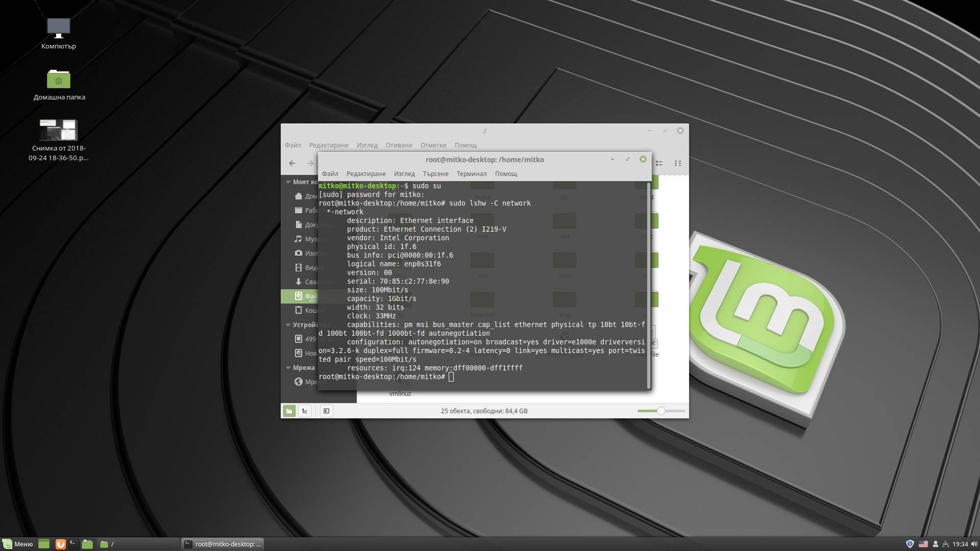

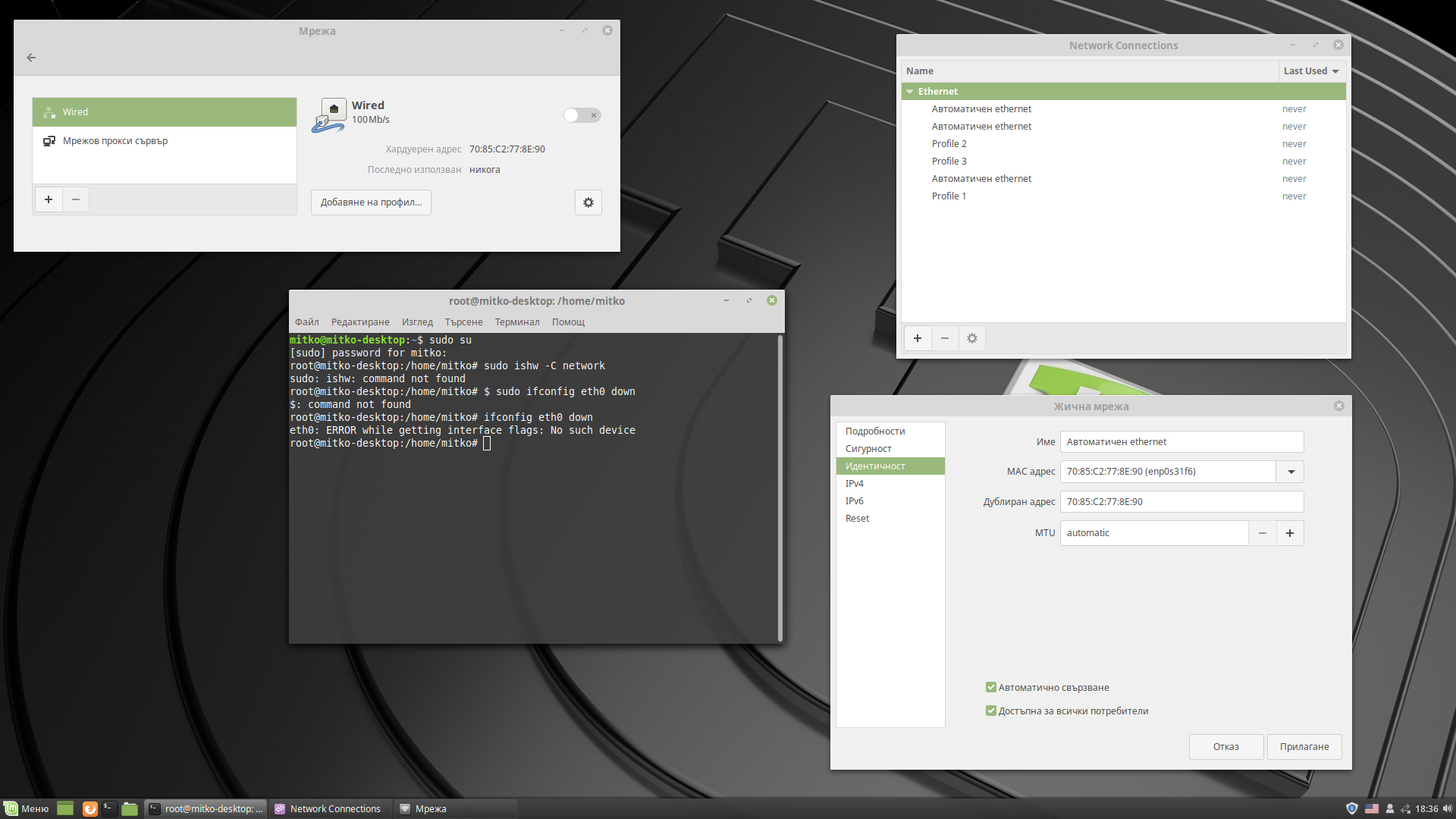

Записах минт 17, пробвах като лайф сд. Интернет няма. При промяна на мак адреса от настройките просто не се случва нищо, като се опитвам да пиша в конзола на лайф сд също не се случва нищо.
покажи изхода на
sudo lshw -C network
възможно е да си на броадком.
Като напиша мак адреса нищо не се случва, затварям, отварям- върнал се е стария. На нетуърк конекшън мога да създам и 100500 профила, където пише променения мак, но не ми дава да ги пусна. В конзолата писах всичко което намерих в интернет по въпроса и нищо не се случва.
Готин, хайде фокусирай се леко. Интерпретаторът черно на бяло пише, че няма такава команда.
Повтарям:
Не знам за какво гасиш лан картата и правиш ненужни гимнастики с мак-адрес. Логическо име eth0 остана в историята. Aха, 17 е франкенщайн на Trusty.

Защото съм тотален нуб и си нямам на идея нито какво, нито защо го правя. Пиша в гугъл "Как да сменя мак адрес в минт" и повтарям.

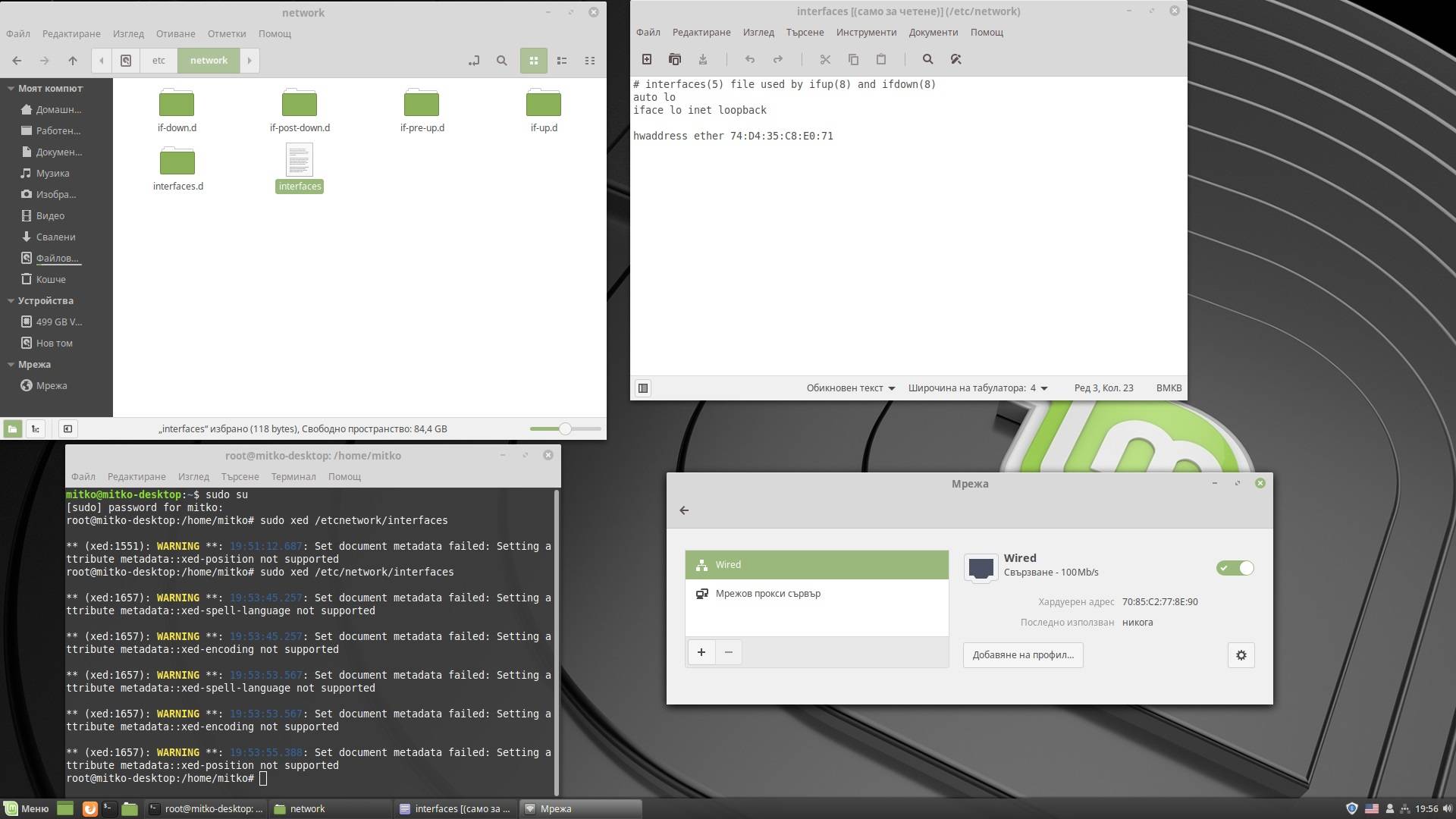

Note: Like Windows and Mac OS, changing MAC address on Linux is also temporary.
So, to make it permanent, go to /etc/network/interfaces and add the following line in the end.
hwaddress ether a1:b1:c1:d1:e1:f1
https://techwiser.com/change-mac-address/

Не ми дава да редактирам файла. Май трябваше да вляза с руут, което не знам как става.
Не знам, какво целиш, но, ако управляваш връзката през network-manager, трябва да премахнеш всичко друго, освен тези два реда.
auto lo
iface lo inet loopback
След редактирането на файла, трябва да рестартираш машината.

Премахнах всичко друго, рестартирах. Интернет няма, влязох в нетурк мениджъра, смених мака- резултат 0, като го пусна след това пак си е същия.
