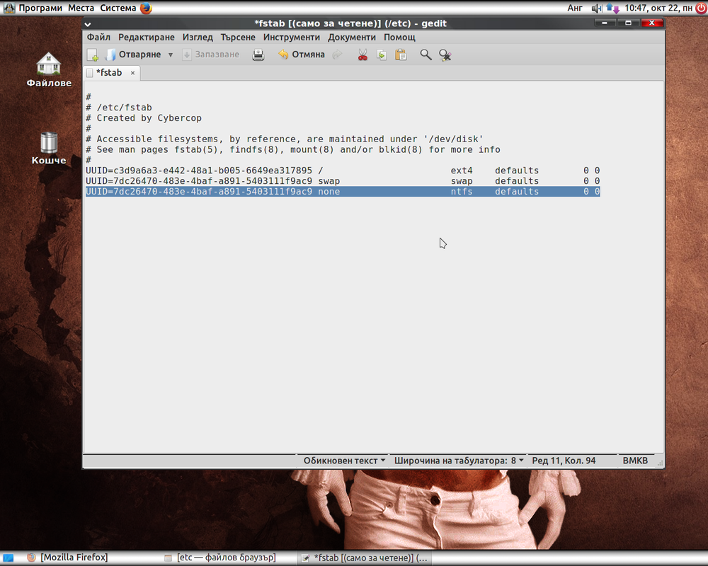

Отваряш файла etc/fstab с някакъв текстов редактор и добавяш под другите редове и реда с UUID на това устройство с опциите, които съм ти написал. Ще видиш, как са подредени и ще добавиш опцията под тях, като спазваш разстоянията, което не е чак толкова важно, стига да има поне един интервал.
Аз нямам ntfs дял и съм ти копирал UUID на swap дяла, за да видиш, каква е подредбата.
https://i.postimg.cc/2S69ZFPs/NTFS.png

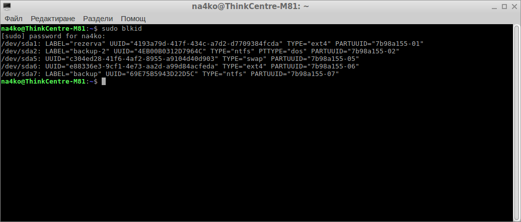

Или sudo blkid и после го описваш в /etc/fstab по примера горе

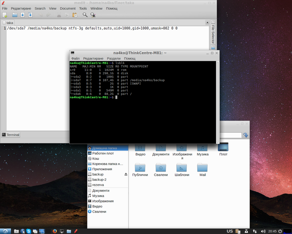

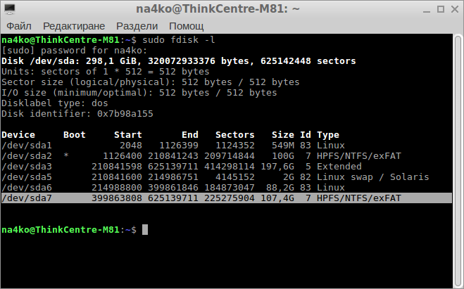

Това е вариант. Аз знам, че този мой дял е ntfs файлова система, че и етикет съм му сложил, логично е да знам. Допълнителна ориентация - така. 2018-10-22-20-58-30.png2018-10-22-21-06-56.png
Само че това е при MBR разпределение. Повече инфо тук.

Трябва да е така (примерно). При включване на автоматичното монтиране - ще изтриеш направения запис (ще се монтира пак както е било). Но не може да е дял /home (сори, файловата система е непозволена). 2068188600_2018-10-2221-47-32.thumb.png.83d67f21c22241ca9b46a4e5f34f6c14.png
