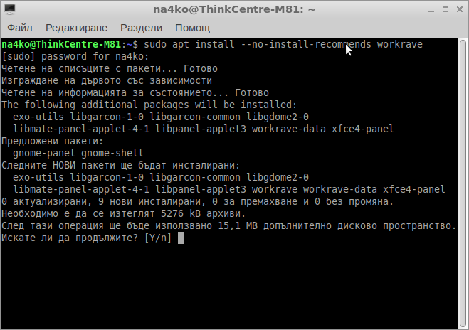

Здравейте.
Можете ли да споделите вашата цветова схема за терминала - да  е удобна и да изморява най-малко.
Благодаря.
Цветовата схема едва ли ще помогне (много) дори и да имаш проблеми със зрението.

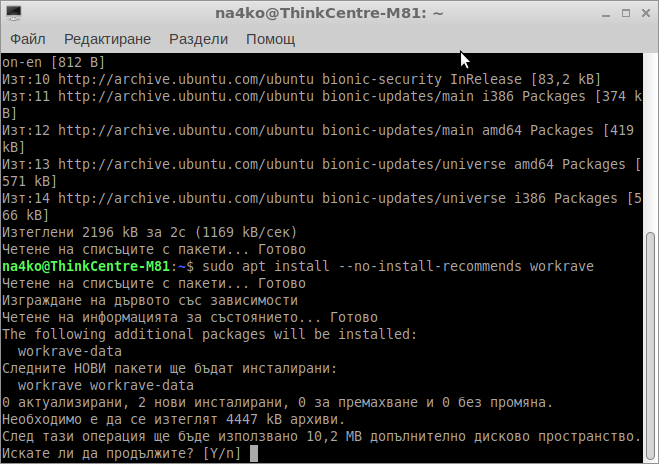

Проблема идва от немигането при гледане на екрана. Случайно преди време гледах едно здравно сутрешно предаване и там говореха точно за това. Работата ми е свързана точно със такова "святкане" и "осветяване" на мен и другите около мен, и решението което даваха/съветваха в предаването е удачно за мен - на определен период от време почваш да мигаш, за да овлажниш очите си, които изсъхват защото гледаш (втренчен си) и забравяш да мигаш. Има(ше) даже такава програма (не се сещам за името) която да ти напомня да си дадеш почивка. Естествено, ползвах я, но като я игнорирах непрекъснато като ми напомняше ... и сега не помня коя беше.
Сетих се.
https://github.com/rcaelers/workrave
https://salsa.debian.org/debian/workrave
И след добавяне на хранилището (показаното на горната снимка не ме устройва).

@П.Петров , благодаря ти. Дори и да не съм ти бил полезен, ти ми помогна непряко. "Хвърлих" си я в автостарта след като си поиграх с настройките.
П.С. А линкът вероятно е трябвало да е такъв https://aghoras.wordpress.com/2016/09/13/workrave-and-centos-7/
