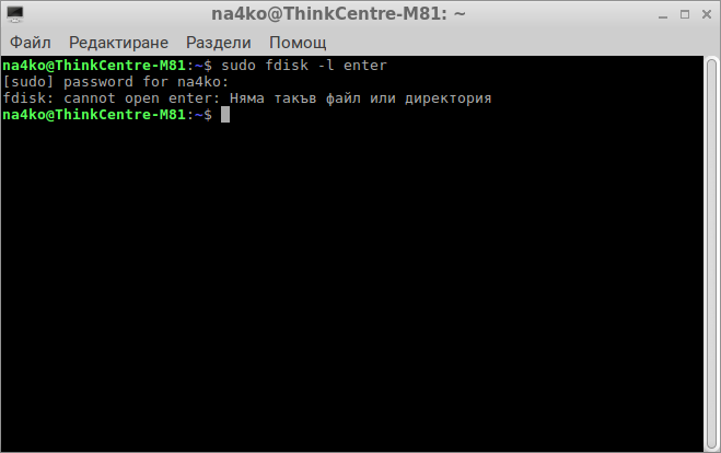

преди 1 час, petie1 написа:
Или така sudo fdisk -l enter
Не знам що правят по форумите нещо като табло с инструменти и за какво служат.
Изпълних го ама греда.
преди 20 минути, Mozo написа:
По-горе от ясно по-ясно съм написал, че трябва да провери с blkid как се инициализира неговият диск. Имам чувството, че си говоря с олигофрени...
Вижте писах ви на лично
преди 5 минути, бат'начо написа:
в Дебиан си бачка enter се натиска бе не се пише
А ти що пишеш на шльоковица и без пунктуация като бот (то и те захитряха)? Хич да не е, може да се зачерни, за да се разграничи кое какво е.
