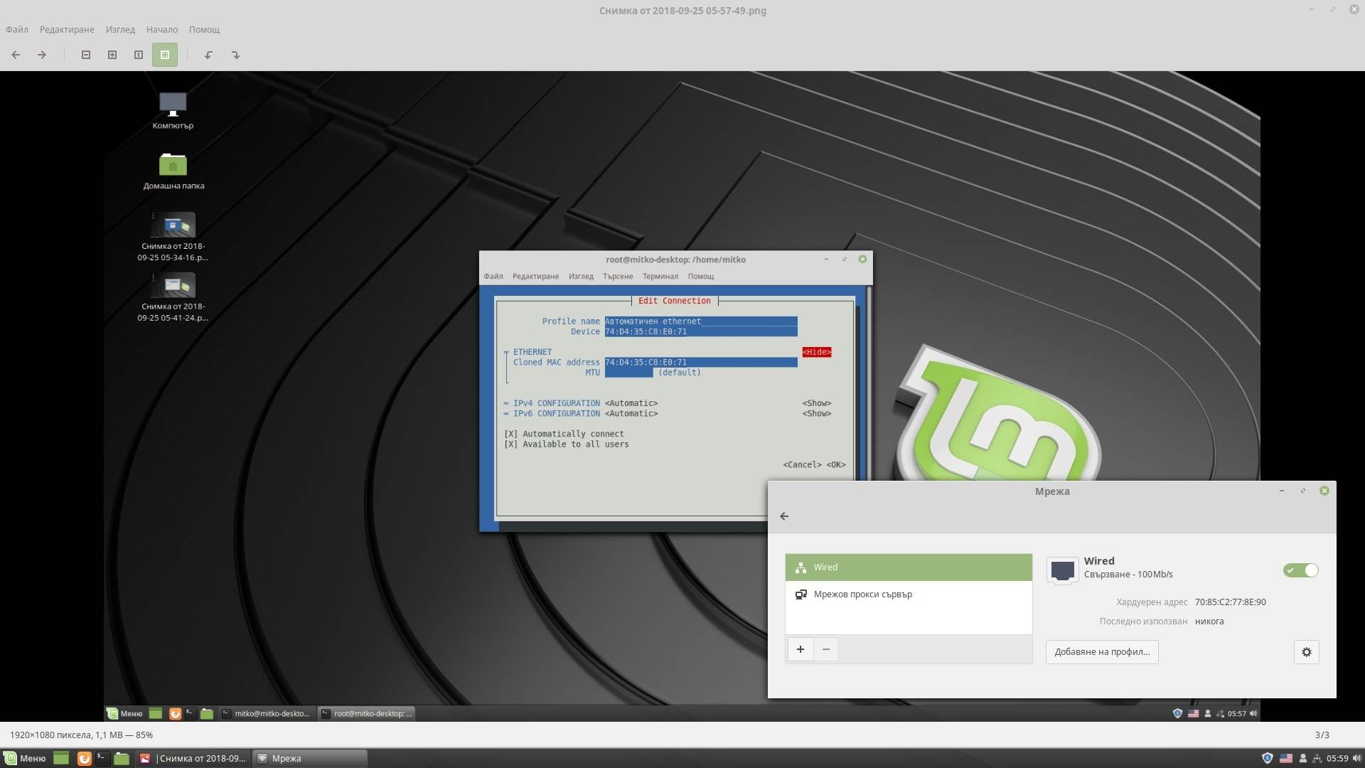

Ако имаш път към Карлово, обади се да те черпя бира.
Значи, влизам в nmtui и редактирам и ... виждам че постоянно си прави нови профили още два автоматичен етхернет, профил1/2, врайлд конекшън... и така. Аз ги трия, то пак си ги плоди. Накрая където е клониран мак адрес написах новия мак и ... ТРЪГНА!!! Цункам те по челото и ако имаш път към моя края се обади за една бира.
преди 36 минути, Aleksi написа:
Тъкмо щях да ти кажа, че горе трябва да е стария, долу новия. Затова става роенето - мисли че му задаваш ново устройство. Но виждам си се усетил.

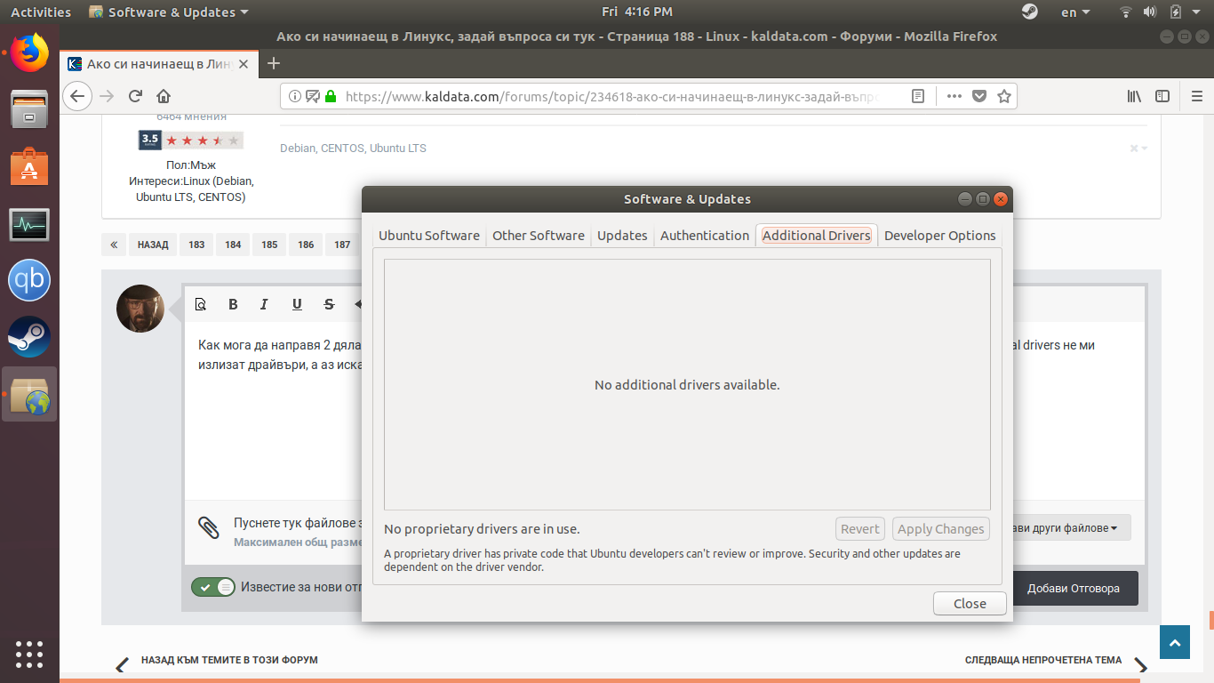

Как мога да направя 2 дяла както при Windows да имам C:/ и D:/ ? Или то root и home ми се водят така? МММ другия въпрос е, че в additional drivers не ми излизат драйвъри, а аз искам да си инсталирам видеодрайвъра и той е intel hd 2500
За да ти излезнат драйвери трябва в other software да сложиш отметка на първото квадратче и после да обновиш и ще ти излезнат.За два дяла - да, хоме и роот са различни, пъвдия е Д а втория е Ц т.е. както трябва ти е :)
