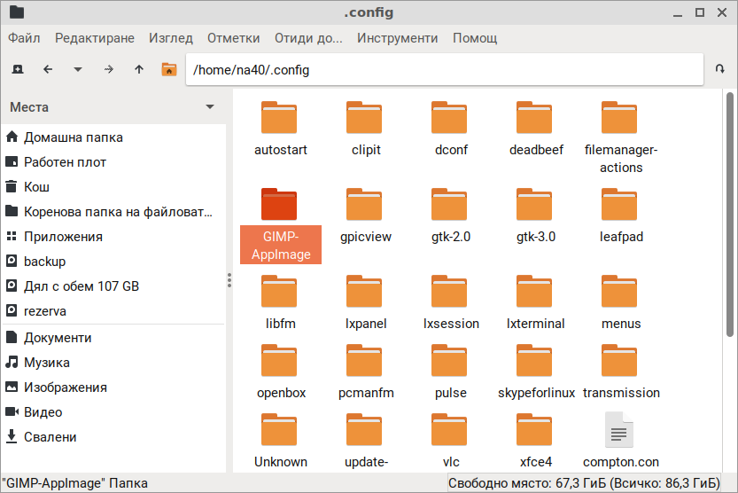

Има вариант с плъгини - GIMP_AppImage-git-2.10.7-withplugins-20180913-x86_64.AppImage
Ubuntu 16.04 в момента ползва GLIBC 2.23.Тези от линка са създадени върху GLIBC 2.15,така че могат да се ползват без проблем.
Дава се възможност на файла да стартира като програма.Десен бутон върху него,свойства,права...
/home/user/.config/GIMP-AppImage/2.10...
преди 8 часа, nick_dimitrov написа:
Понеже се говореше и за Лубунту.
